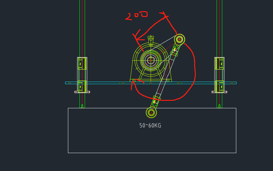

电机带着摆臂旋转  带着重物上升下降,
重物提升的所需扭矩   60x10x0.2=120N.M
我选择的1.5KW的伺服配上21速比的电机   提供的扭矩   7.2x21=151N.M(感觉符合)
实际这个设备  运行了也有1年了    但是客户反映经常出现卡死  提不起来的现象
现在准备更换减速机 加大速比  加大出力    也不知道增大多大的速比
发表于 2022-5-8 18:14:01 | 显示全部楼层
仅从图示看,有两根光杠,实际上应该是四根光杠吧,
1.四根光杠的平行度是否合适,这也会影响上下运行。
2.物体的重心尽量在四根光杠组成的中心点。
3.光杠上的滑套导向长度应尽量长,减小扭力矩,防止卡死。
4.电机减速器的支撑架刚性要够,并和滑套固定一体减小变形。
发表于 2022-5-8 20:13:20 | 显示全部楼层
推测应该是导向时不时憋住增大了瞬时阻力
发表于 2022-5-8 21:43:42 | 显示全部楼层
估计还不全部是动力输入不足的问题。是不是你的机构设计有问题。200的那个杆件的长度设计是不是有问题?连杆的长度的影响力计算过没有。这些我不是很擅长,但是可以找个ADAMS之类的东西算算。。强的话你也可以自己用手算。看看在比较大的摩擦系数下,需要多大的动力。我觉得你是结构在卡死或者动力不足的边缘,也许不见得是动力不足,而是在某个点有点靠近卡住的边缘(也就是机构设计不合理)
发表于 2022-5-9 08:02:00 | 显示全部楼层
直线轴承的用法其实是不要受到侧向力比较好,你这个连杆会产生较大的侧向力,用一段时间珠子可能磨损了摩擦力增大导致卡死。你增大转速比会解决这个问题,但是也会加速珠子的磨损导致机构更快速的磨损。有没有考虑过换一种提升方式。

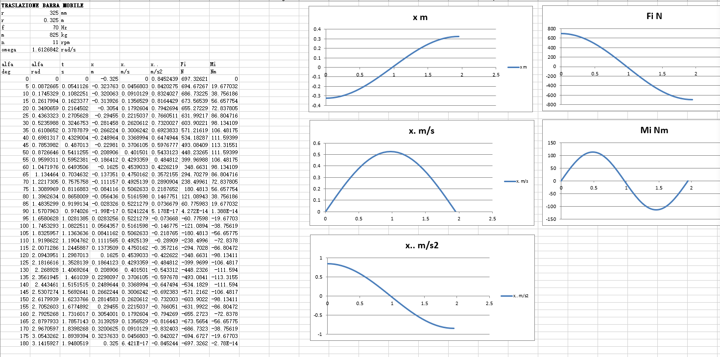

发表于 2022-5-9 09:18:25 | 显示全部楼层
你这个计算根本不对,另外就是导向的问题了,楼上及个人建议都不错,这种结构一个是旋转连杆的长度,一个是导向,你这个最好用铜套的导向,或者直线导轨。
另外如可可以为什么不改成气缸控制升降,或者丝杠螺母的方式。
我附件图片是具体怎么计算扭矩的一个类似的范例,你看看。
核心的公式是哪一个 看不出来  发表于 2022-5-9 11:32
不是软件,excel表格,自己建模计算  发表于 2022-5-9 09:54
这个是用什么软件自动计算的吗?  发表于 2022-5-9 09:50
