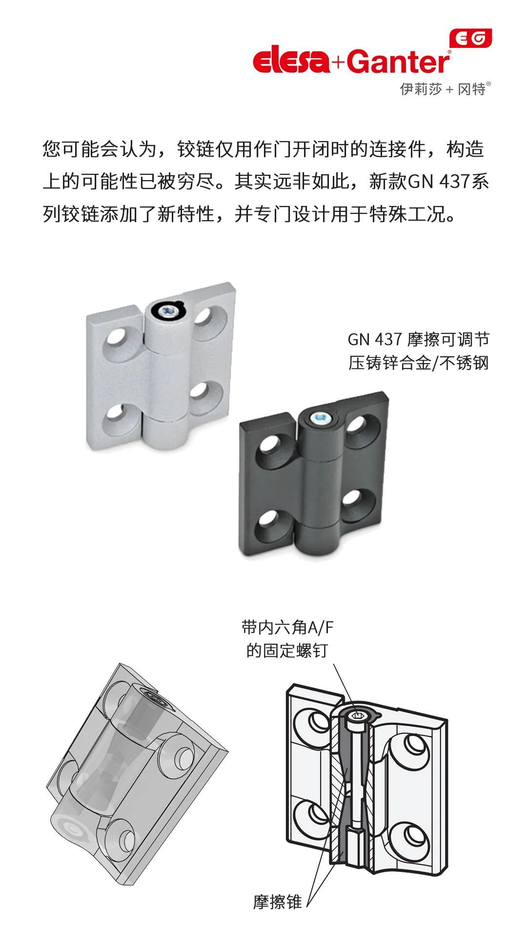

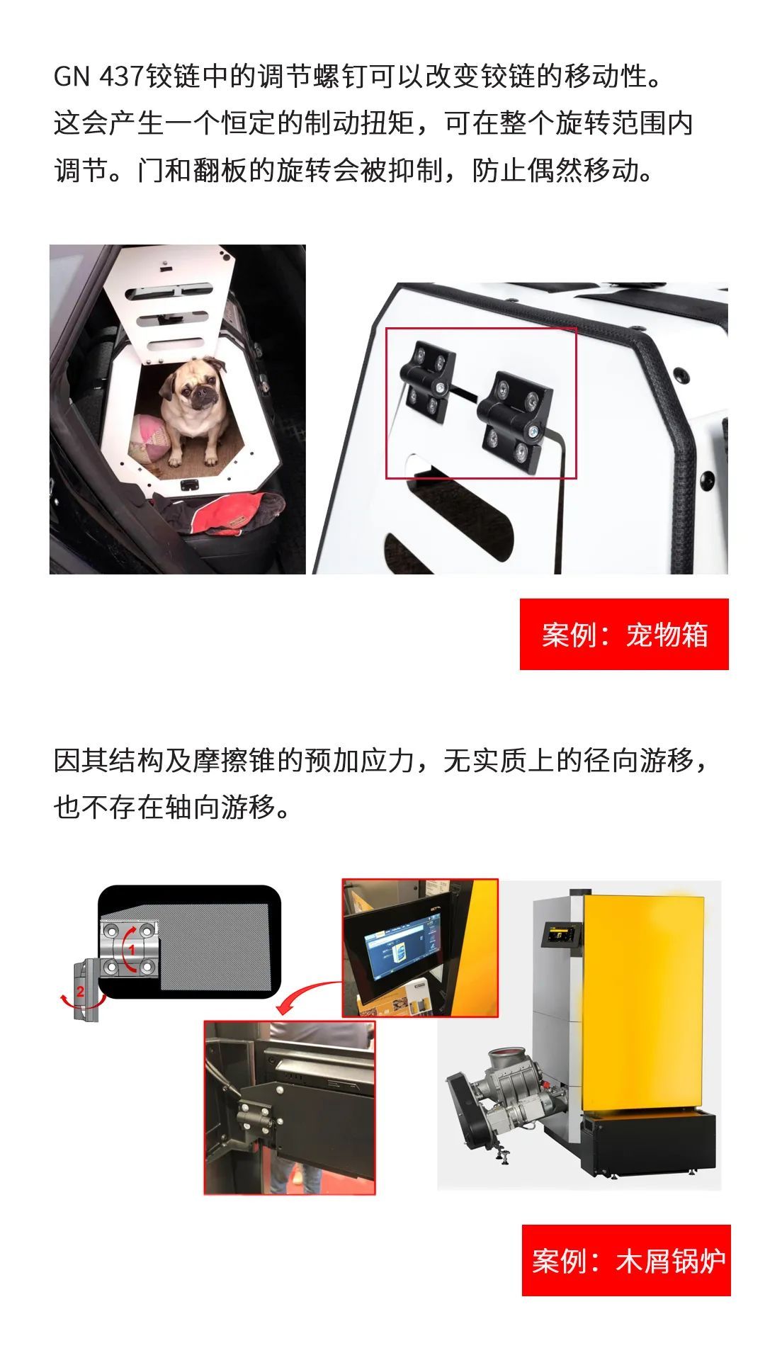

采用摩擦的方案,能使用多少次?
发表于 2022-5-7 16:42:47 | 显示全部楼层
这种可靠度比较差吧,用一段时间不调整预紧力就变化了。
