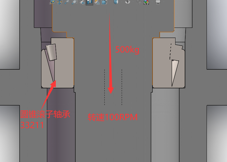

如下图
圆锥滚子轴承33211;
轴竖直,转速100RPM;
轴向负载500kg,无径向受力;
工作温度:最高60摄氏度;
不需要更换维修,坏了直接扔掉。
这种情况下,轴承配合的外壳孔和轴的公差如何选取。
谢谢
发表于 2022-5-6 10:57:09 | 显示全部楼层
外圈间隙,轴过渡配合,能满足你的要求吗

发表于 2022-5-6 11:15:06 | 显示全部楼层
外圈间隙配合,内圈过盈配合

发表于 2022-5-6 11:44:40 | 显示全部楼层
如果轴向有精度要求,还是要预压一下

发表于 2022-5-6 12:34:55 | 显示全部楼层
难拆的时内圈,必定间隙或过渡。外圈必须过盈。

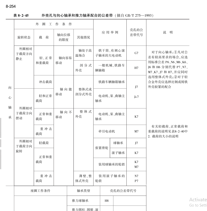

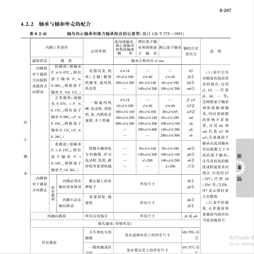

发表于 2022-5-7 16:31:00 | 显示全部楼层
设计手册轴承篇
设计手册
设计手册

发表于 2022-5-7 16:37:21 | 显示全部楼层
一般内圈过盈,外圈间隙
状态失控 + 1
发表于 2022-5-7 19:05:48 | 显示全部楼层
轴h6,孔JS5
