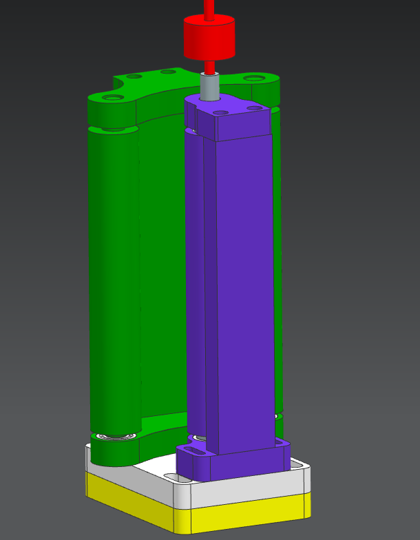

轴承座,立辊结构,辊轮转动时间短是什么原因?
发表于 2022-5-5 19:30:02 | 显示全部楼层 |阅读模式
辊是PP的,直径40mm,高度240mm。轴承是陶瓷轴承。拨动后很快就停止了。不到10s。有什么方法能让其转动时间长一点。求助大神

发表于 2022-5-5 21:11:31 | 显示全部楼层
更大力点
发表于 2022-5-5 21:30:20 | 显示全部楼层
不加油,预紧松一点,加大惯量。
发表于 2022-5-6 06:54:43 | 显示全部楼层
了解一下芭蕾舞演员转圈,以前见到别人的辊筒轻轻一拨能转好几分钟
发表于 2022-5-6 07:57:46 | 显示全部楼层
查一下装配同轴度是否好
发表于 2022-5-6 07:58:46 | 显示全部楼层
是否测试轴承空转能维持多长时间,PP辊两侧肩部固定轴承的部分是否设置同轴和与辊垂直公差。
发表于 2022-5-6 09:13:17 | 显示全部楼层
同轴度
发表于 2022-5-6 09:28:12 | 显示全部楼层
是否存在同轴度及加工精度问题
