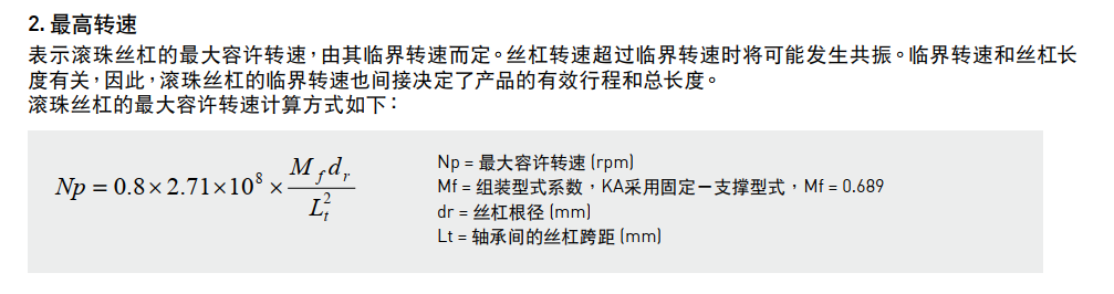

发表于 2022-5-5 11:45:33 | 显示全部楼层
cp4240 发表于 2022-5-5 11:23
但是你又说十几分钟后才抖动,跟时间相关的大概也只有温度了吧。
这段摘自上银手册
这个是正解。丝杆选型都应该校核一下的吧?  发表于 2022-5-9 14:57
发表于 2022-5-5 13:26:50 | 显示全部楼层
三米五的丝杆,四十的干经,长径比快达到90了,怎么想的。
在不考虑负载的情况下,这个丝杆就已经是简支梁了,有没有单从这方面做受力分析。
其次,你转速过高,不晃才怪。
速度过快,温度升高,长径比大,电机刚性其实都不用考虑了。
