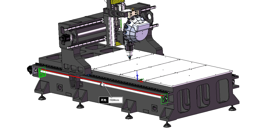

丝杆  直径40  导成20   结构为双Y 驱动  安川E7伺服电机  丝杆两端 角接触 30TAC62 轴承
尾部也做了预拉
500RPM/MIN  运行   10-20分钟后  丝杆会摆动   而且很明显
大概是什么原因  引起的摆动  有什么方法能排除  解决问题
知道的大神 万望指导一下  感激不尽

发表于 2022-5-5 09:28:15 | 显示全部楼层
轴承问题?
发表于 2022-5-5 09:33:38 | 显示全部楼层
空转抖动还是加工过程抖动啊?
 楼主| 发表于 2022-5-5 09:44:01 | 显示全部楼层
爱看书的pig 发表于 2022-5-5 09:33
空转抖动还是加工过程抖动啊?
空跑10-20分钟  后   就会抖动
 楼主| 发表于 2022-5-5 09:44:44 | 显示全部楼层
应该不是轴承问题
发表于 2022-5-5 09:48:03 | 显示全部楼层
两端轴承都是角接触,用法有问题,
用法没有问题,人家是做了预拉处理,可以提高刚性,很多CNC都是这样的结构  发表于 2022-5-9 10:12
发表于 2022-5-5 09:50:56 | 显示全部楼层
76664331 发表于 2022-5-5 09:44
空跑10-20分钟  后   就会抖动
个人认为,有直线导轨受力,就算要抖动也轮不到丝杠啊。
怀疑是不是电机散热不行。自己抖开了
发表于 2022-5-5 10:03:55 | 显示全部楼层
感觉是丝杆的问题,长度太长?找厂家技术支援一下
发表于 2022-5-5 10:15:26 | 显示全部楼层
看那十几米长的车床丝杆会有托架  发表于 2022-5-9 09:04
可否细讲?如何托住?  发表于 2022-5-9 00:49
发表于 2022-5-5 10:18:06 | 显示全部楼层
温差如何?这么长的丝杆,温度变化几度的话,总的变形量还是挺大的
