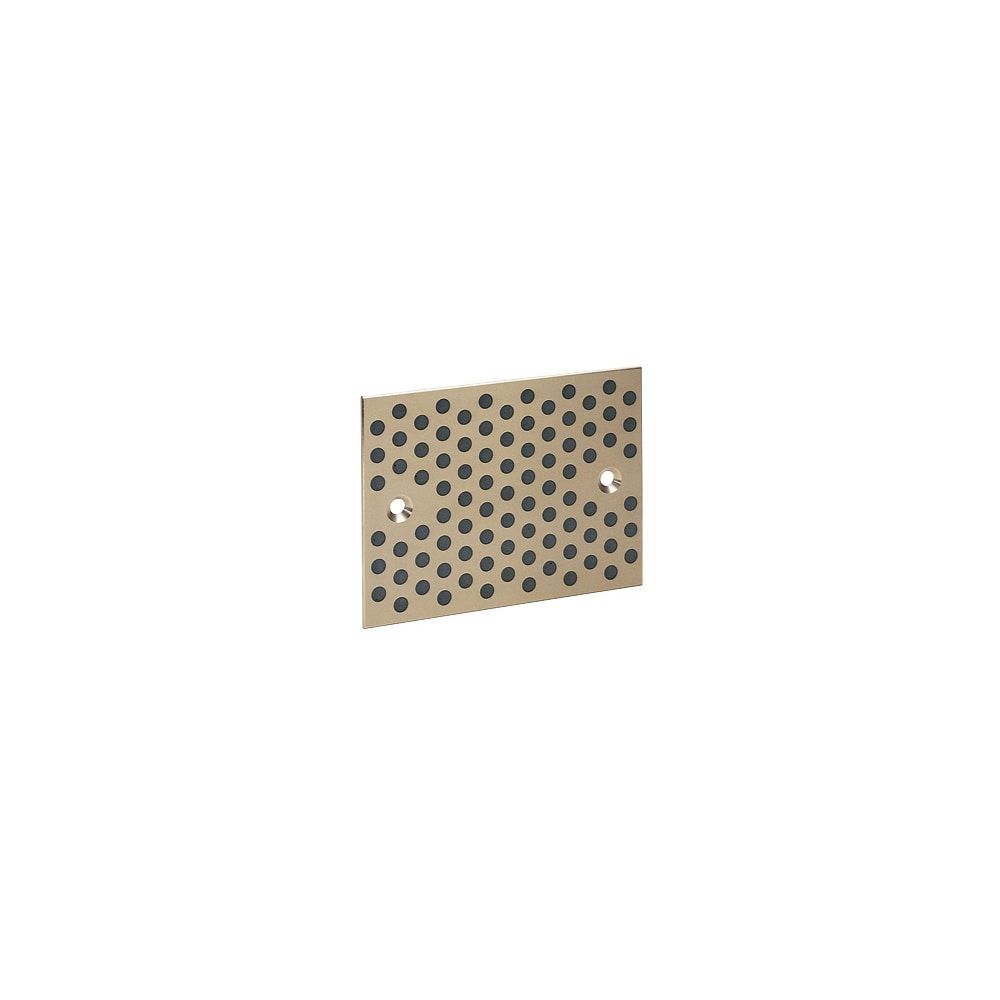

发表于 2022-4-29 16:39:07 | 显示全部楼层
镶嵌石墨
