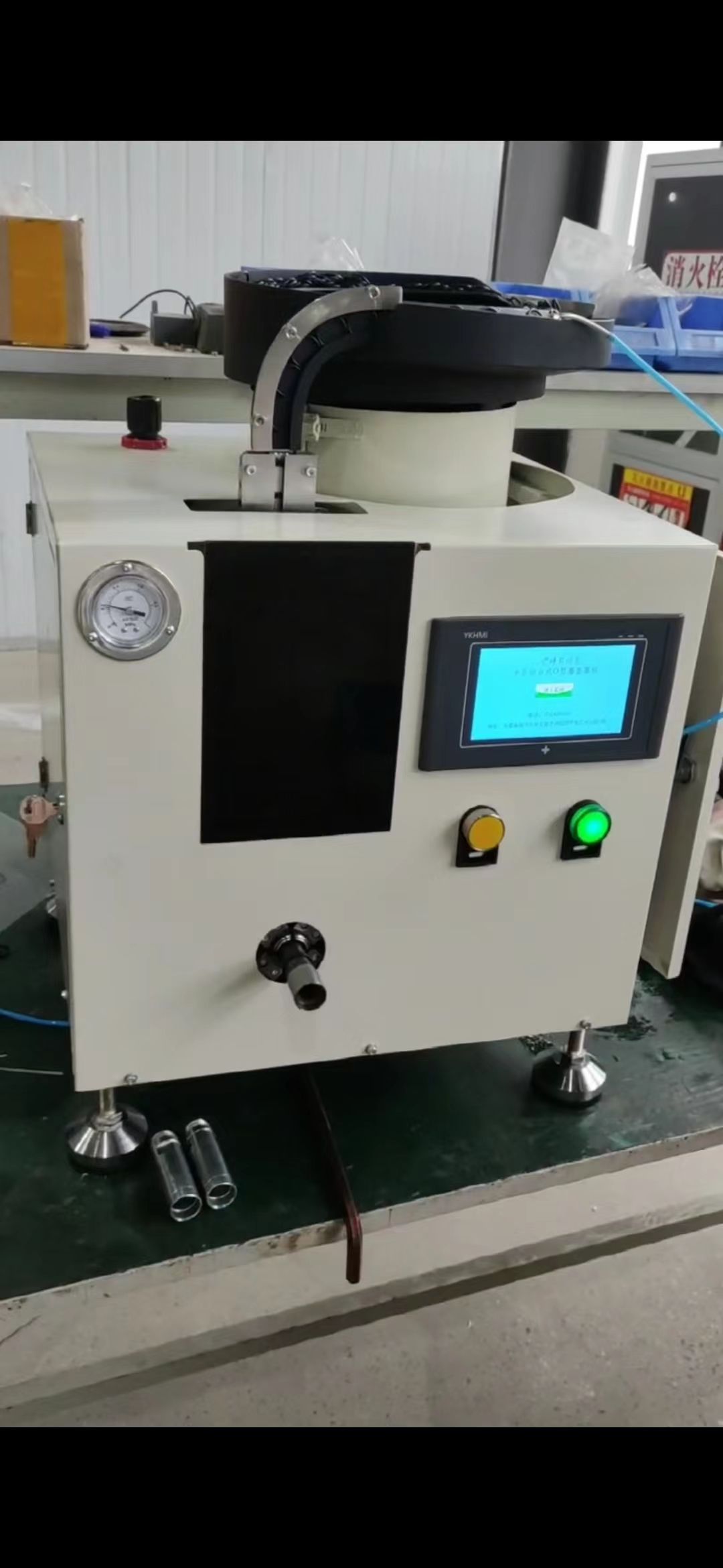

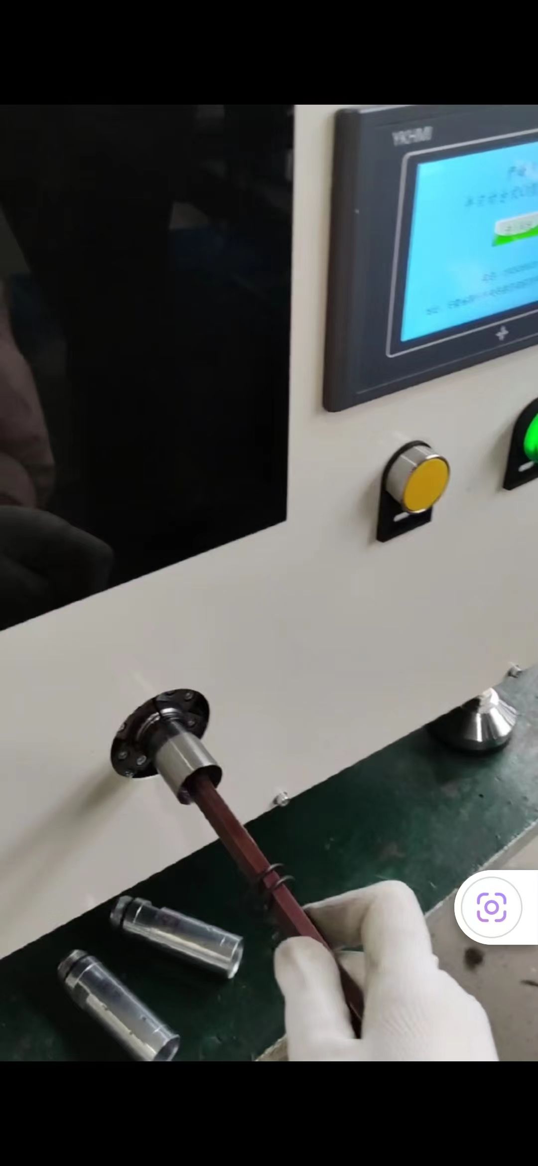

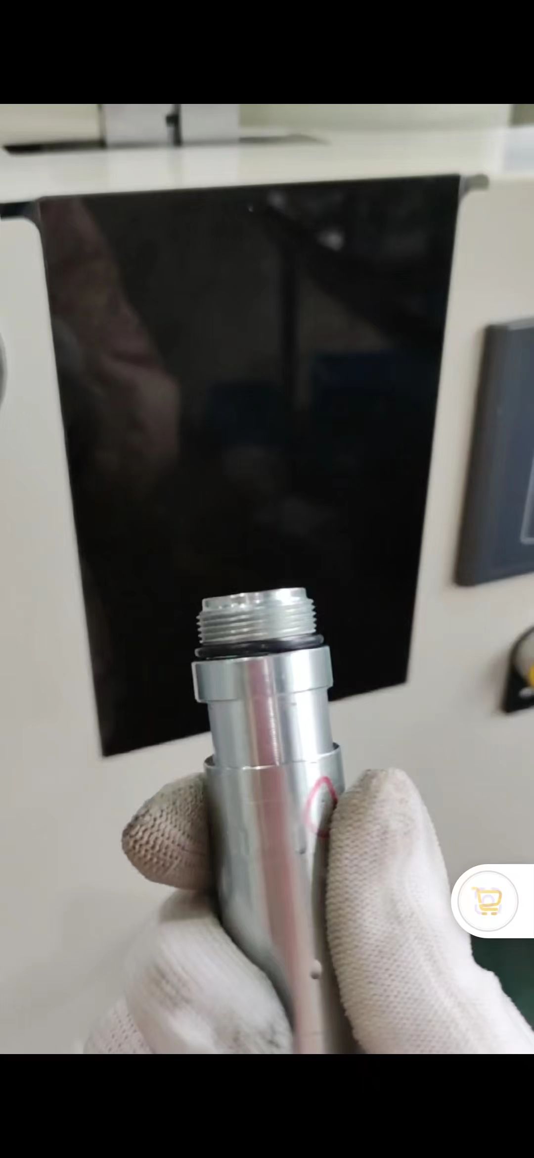

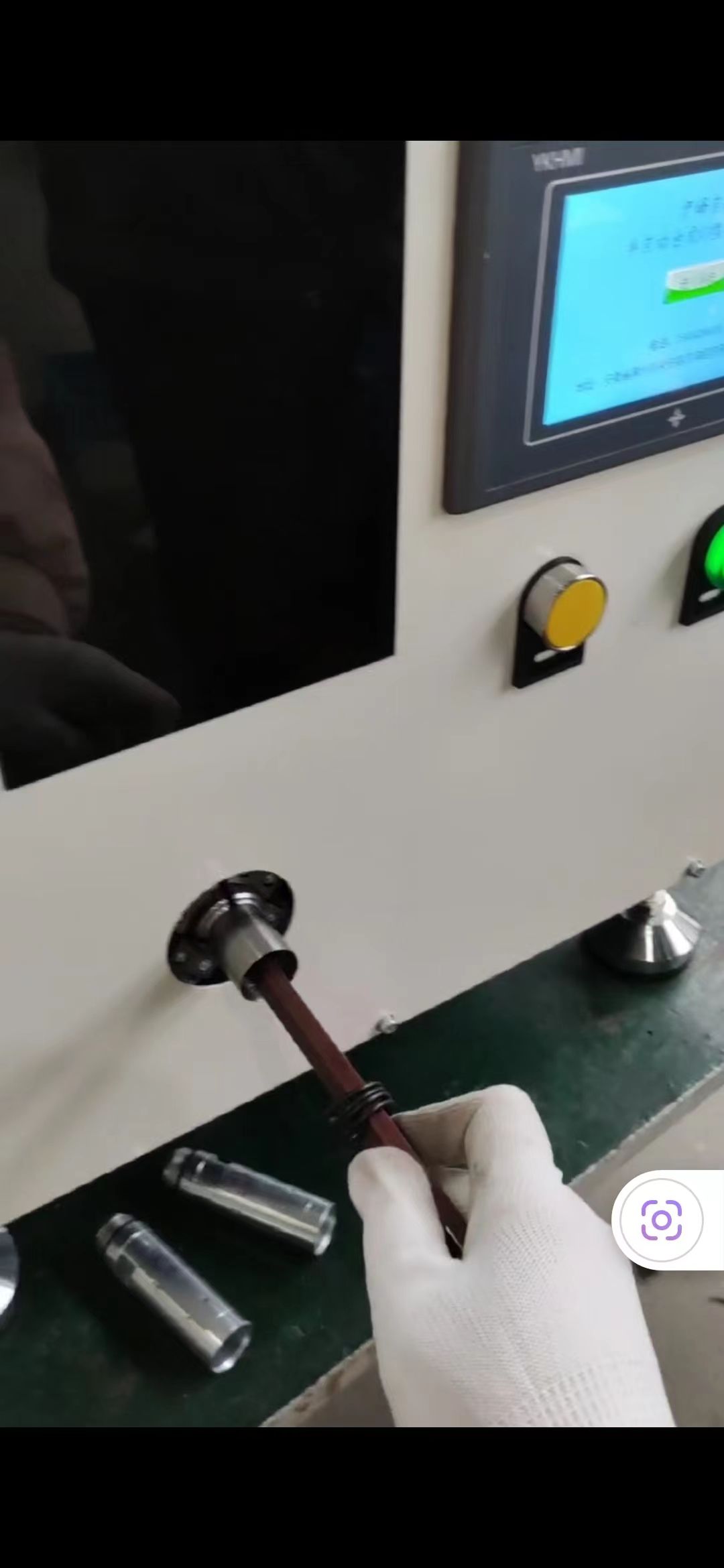

想问问大神们密封圈是如何顶出的?百思不得解。。。。。。。
发表于 2022-4-28 11:21:04 | 显示全部楼层
至少有一个张开的结构套进橡胶圈,把橡胶圈撑大,然后再伸进这手上的产品上,最后结构缩回推出
