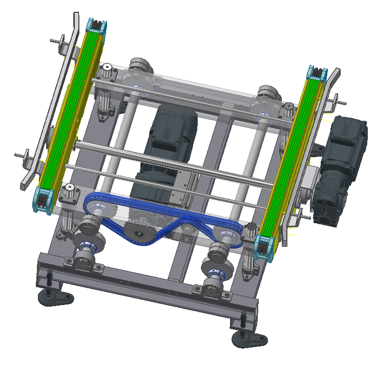

凸轮顶升移栽机的链条这样绕会憋死吗?

 楼主| 发表于 2022-4-27 17:54:21 | 显示全部楼层
凸轮顶升移栽机的链条一般都是左右独立一根,左右链条张紧法、放松互不影响

发表于 2022-4-27 21:48:50 | 显示全部楼层

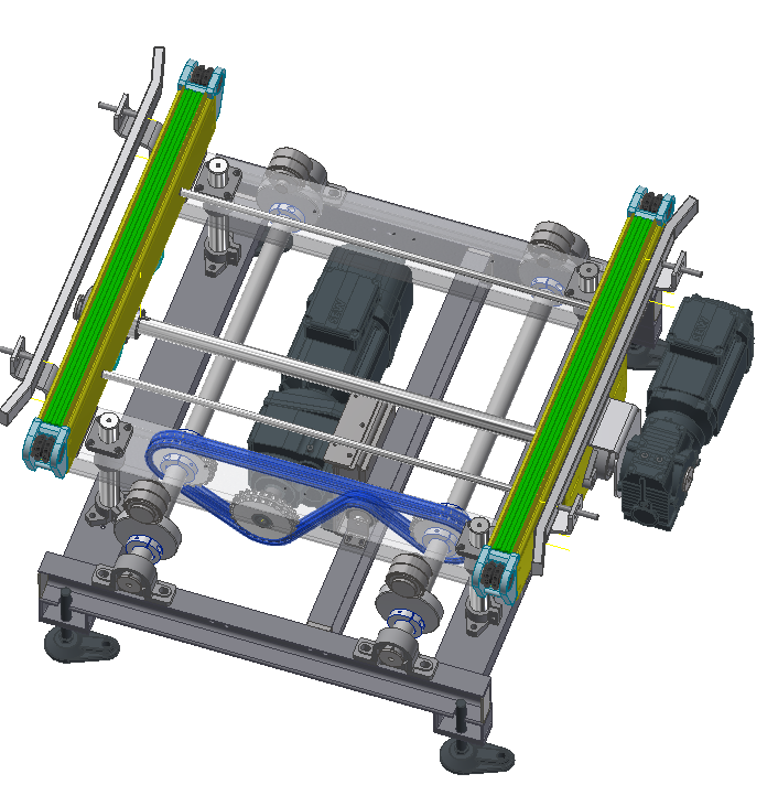

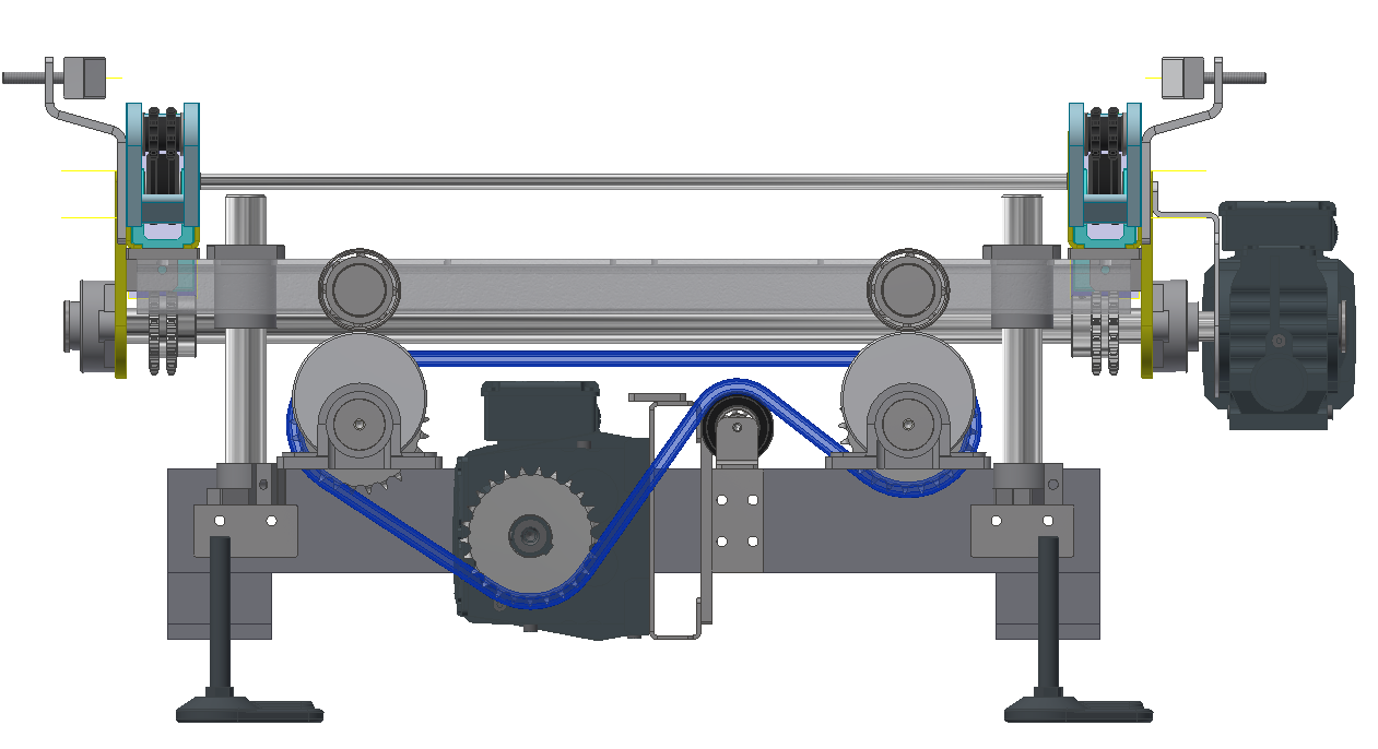

这左右两根链条,如何涨紧?
发表于 2022-4-27 21:50:38 | 显示全部楼层
你这个是要正反转的,这样张紧的话,有个链轮包角小了点,两边都对称张紧下比较好,还有,反转的时候张紧轮受力比加大,凸轮在升降过程中传递给链条的力是不对称的,所以链条会时松时紧;另外,这种四根导向设计,不出意外的话,应该会憋住,建议改进下

发表于 2022-4-28 08:54:16 | 显示全部楼层
mowuyang 发表于 2022-4-27 21:50
你这个是要正反转的,这样张紧的话,有个链轮包角小了点,两边都对称张紧下比较好,还有,反转的时候张紧轮 ...
四个导向柱受力不均匀举升时候憋住是一定的
回复 支持 2 反对 0
发表于 2022-4-28 09:20:57 | 显示全部楼层
目前看主要问题应该是主动轮包角太小,链轮是固定的,应该不会卡;还要注意凸轮相位同步的问题

发表于 2022-4-29 14:05:12 | 显示全部楼层
方案总体不错,小小几点建议。不一定对:
1、包角大小最终在意的是力作用区的弧线长度,上述方案主动链链较大,作用区弧线也大(齿数足够),驱动无影响;
2、方案主架构是槽钢等型材,焊接组装。而四导柱平行度要求高,要注意后续机加工艺是否能跟上。是否憋死的关键!
3、建议两托举轴转向向反,可以平衡托举时水平分力。
4、方案除了要对载荷进行构件的强度校算,适当增加后期维护时系统稳定性、便利性考虑更好。
