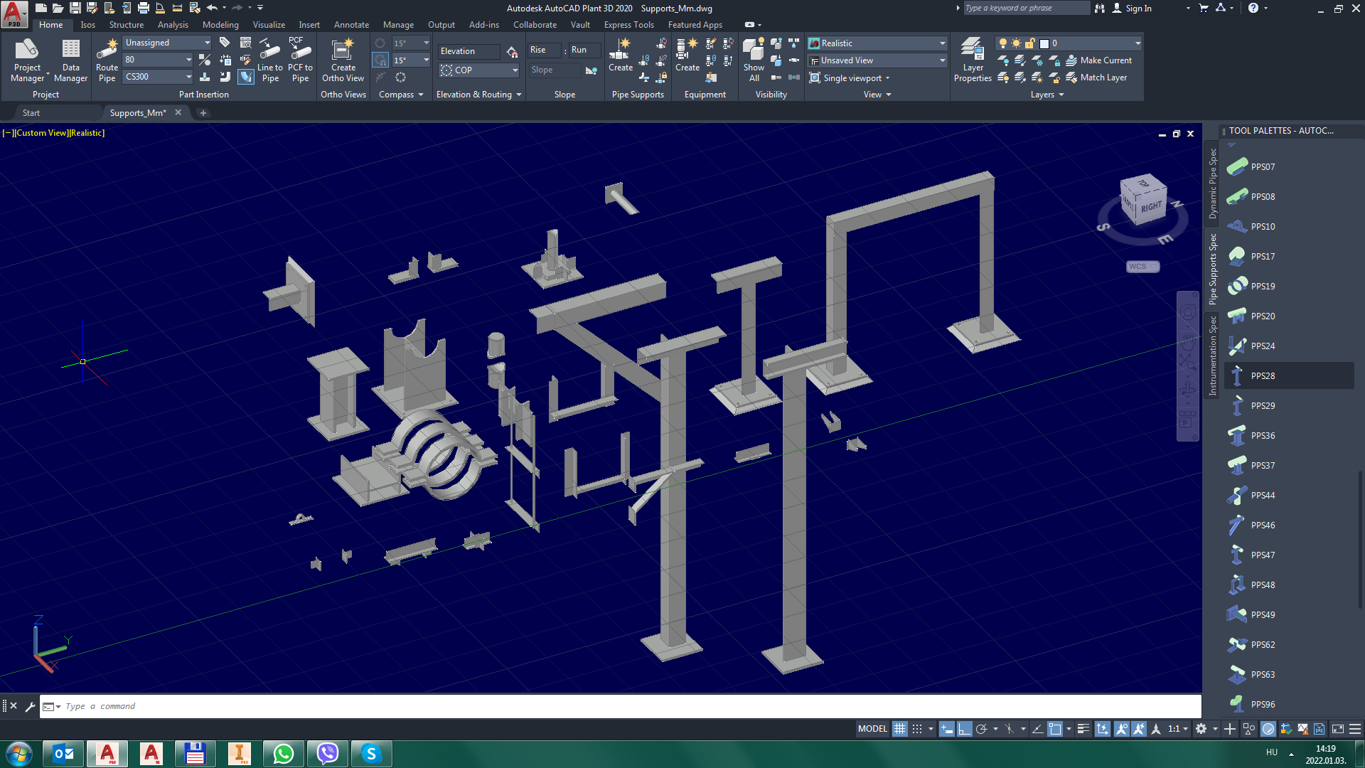

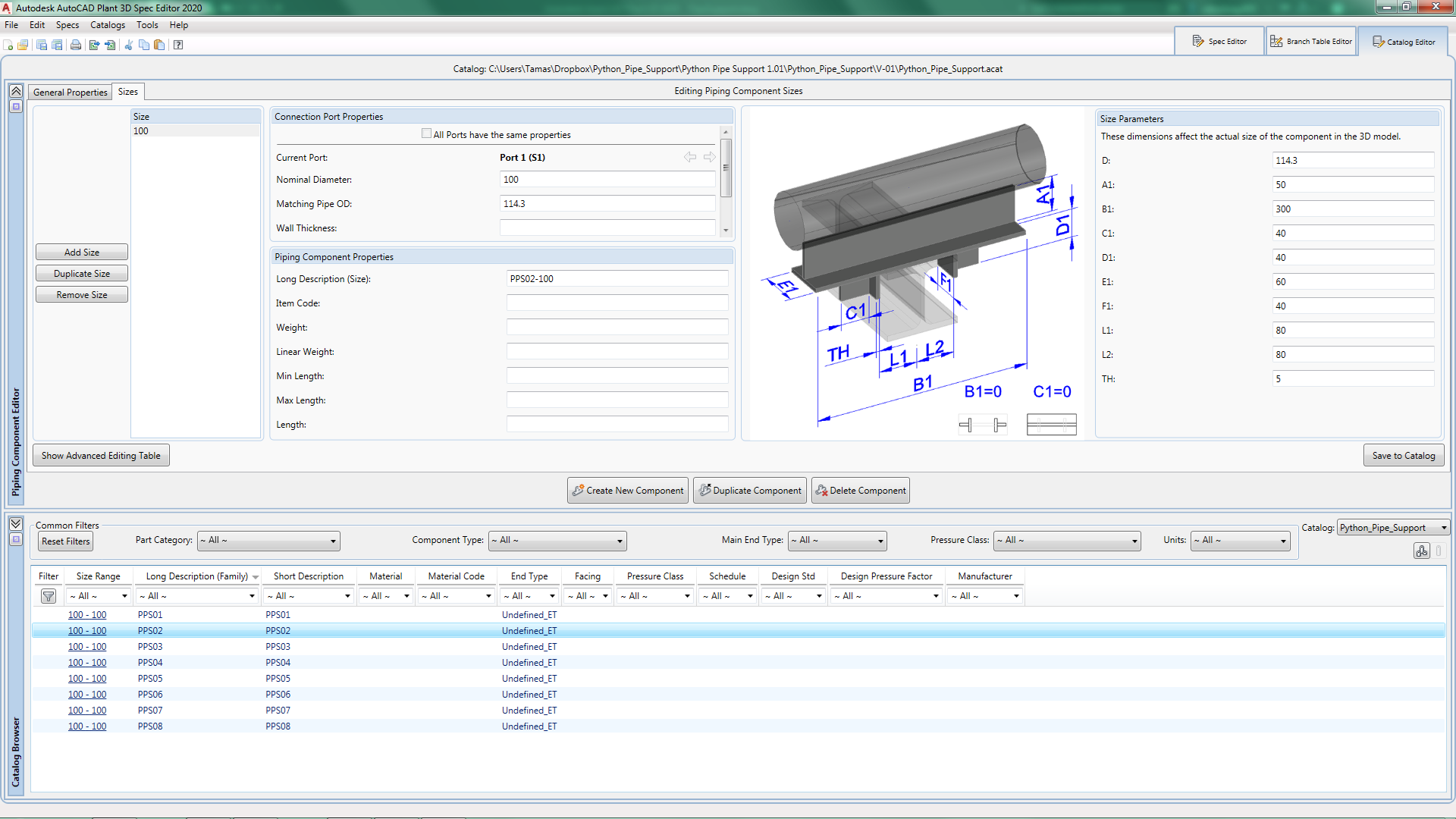

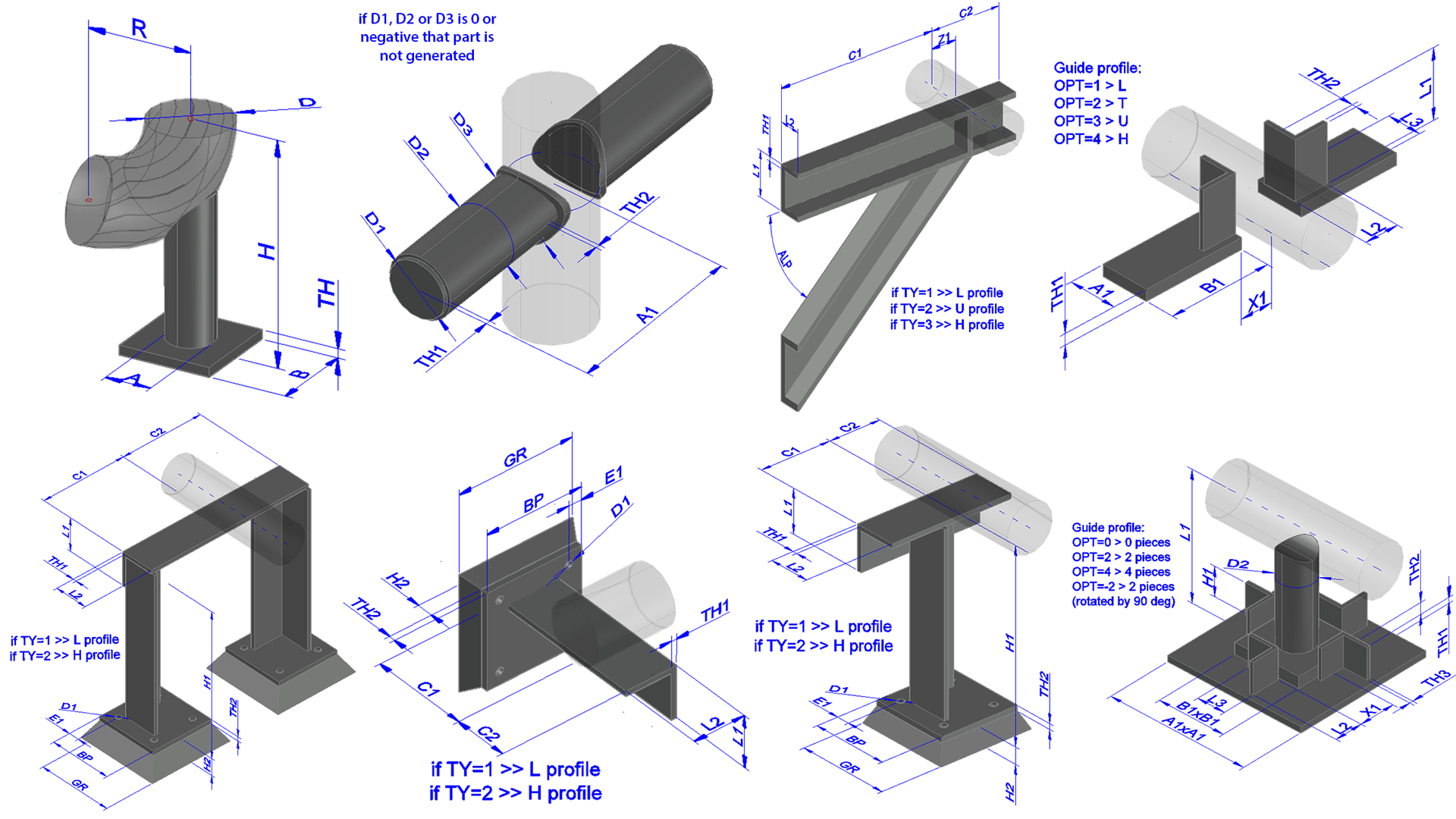

 楼主| 发表于 2022-4-29 11:36:11 | 显示全部楼层
楼上说AutoCAD没有三维建模的,是认真的么。。。 original_4e3e2e55-f7cf-42d3-afb6-df701456046a_.png original_b6f6b9cc-ac95-4bdb-9fc4-4848c53ae281_.png original_7406e822-7427-45c3-8e07-cae5905d64f7_.png
 楼主| 发表于 2022-4-29 13:59:40 | 显示全部楼层
魍者归来 发表于 2022-4-27 15:47
AutoCAD仅支持比较基础的三维建模,操作感人……
所以要找参数化程度高的。。。比如5楼那个,是Autodesk 应用商店里的插件做的,卖100+美刀

 楼主| 发表于 2022-4-30 18:01:35 | 显示全部楼层
shaziizahs 发表于 2022-4-29 15:38
看到你的回复了,看来确实有,学到了,那么为什么不好用还一定要用呢?专业的3D绘图软件那么多……就连AU ...
做工厂设计的,CAD平台的软件、插件最多。CADworx,plant 3D啥的SW平台的也有,solidplant。但是SW文件大,一个厂房全画下来,工作站也带不动。。。
选AutoCAD平台的原因无他,能流畅一点。。。
