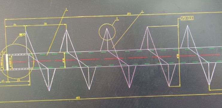

这个用来运料的是什么机构?有规则图纸吗?
发表于 2022-4-26 16:12:44 | 显示全部楼层
标注直径和螺距,给出螺旋齿厚度
另外还有材料、热处理、镶耐磨材料等等
在你不熟悉的情况下,具体加工就和加工车间或者加工厂协商(请教)

hxt610 发表于 2022-4-26 15:46
反向短齿起到松料作用
防止粉料或糊状料被挤成硬“饼”

老板让画一下,我看上面有一个大神比较明白,反向齿作用应该是这个

|hxt610发表于 04-26 16:12<br><img src="http://www.cmiw.cn/data/attachment/forum/202204/26/160629fa6j5aa6r5hjxnea.jpg" border="0" alt=""><br><font size="3">标注直径和螺距,给出螺旋齿厚度</font><br><font size="3">另外还有</font><font size="3">材料、热处理</font><font size="3">、镶耐磨材料等等</font><br><font size="3">在你不熟悉的情况下,具体加工就和加工车间或者加工厂协商(请教)</font><br>
非常感谢

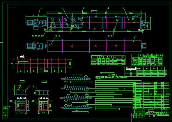

搅龙
LS500 固定式螺旋输送机全套图纸
https://www.ttcad.com/news/tzzx/4431.html
