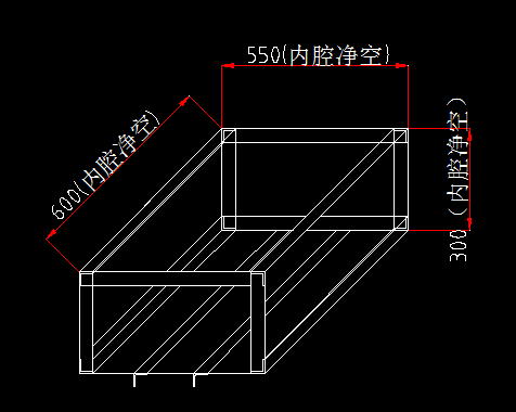

如图所示角铁框要求承重600KG,用多大角钢合适?怎么计算承重?求各位大神帮忙。谢谢!

发表于 2022-4-25 13:20:44 | 显示全部楼层
上槽钢。
发表于 2022-4-25 14:26:23 | 显示全部楼层
L型钢就满足
发表于 2022-4-25 15:33:55 | 显示全部楼层
哪里支撑哪里承重,都说不清楚。
发表于 2022-4-25 15:40:20 | 显示全部楼层
看接触位置,角铁正中间受力那就型号大点,四角受力就小点,这么简单的受力分析下就行了
 楼主| 发表于 2022-4-25 16:55:03 | 显示全部楼层
是个角铁框,里面放500*250*10和500*250*20的铁块
发表于 2022-4-25 17:14:29 | 显示全部楼层
如果讨论结构承重,建议修改一下结构。上层都没有支撑柱和加强筋之类的,抗压能力肯定不好。
发表于 2022-4-26 09:03:47 | 显示全部楼层
看你怎么承重的,是均布载荷还是集中载荷,这个完全不同的两个概念,其实你按材料力学里的知识自己去算算就好,这样在论坛问没有任何结果的,你自己动手算一次以后都知道怎么确定截面尺寸了
发表于 2022-4-26 09:33:43 | 显示全部楼层
确定下受力点,可以考虑加竖支撑,或者斜筋。找个结构力学的书看下或者查机械设计手册,很好计算
 楼主| 发表于 2022-5-4 15:46:01 | 显示全部楼层
