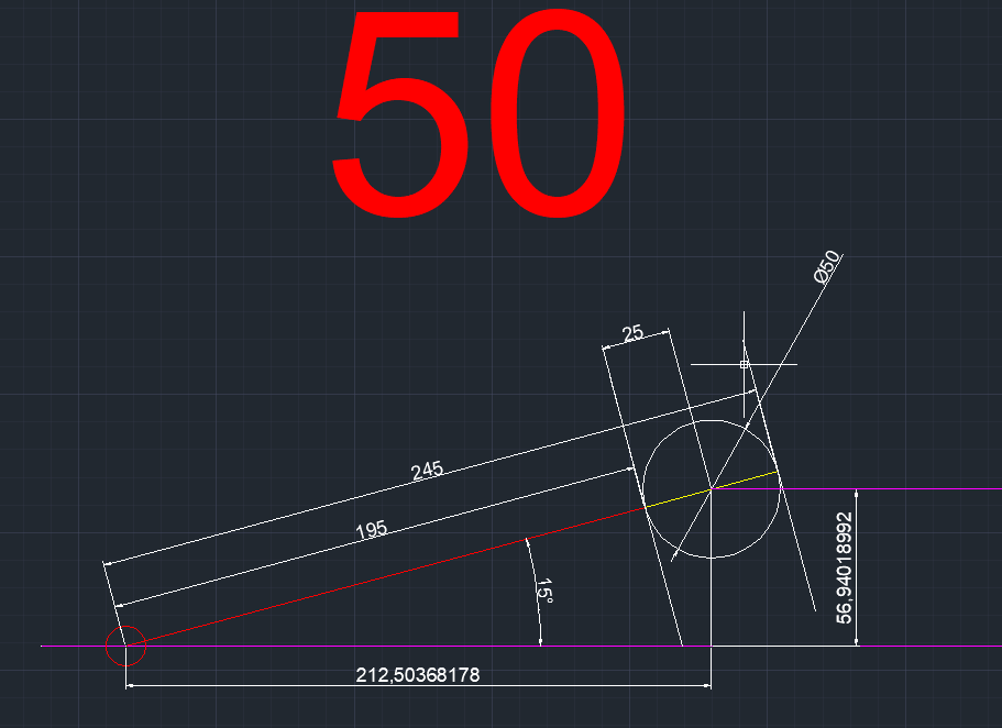

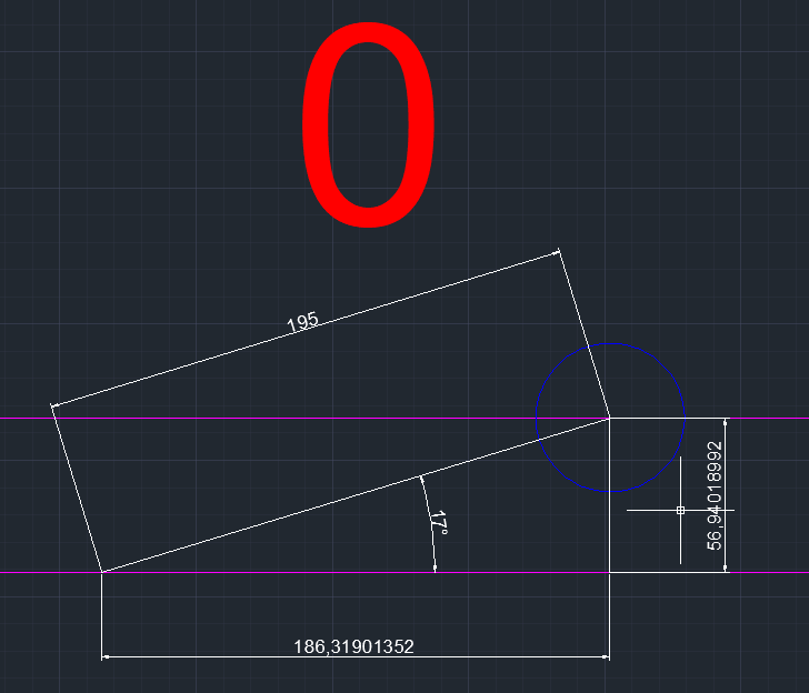

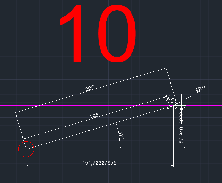

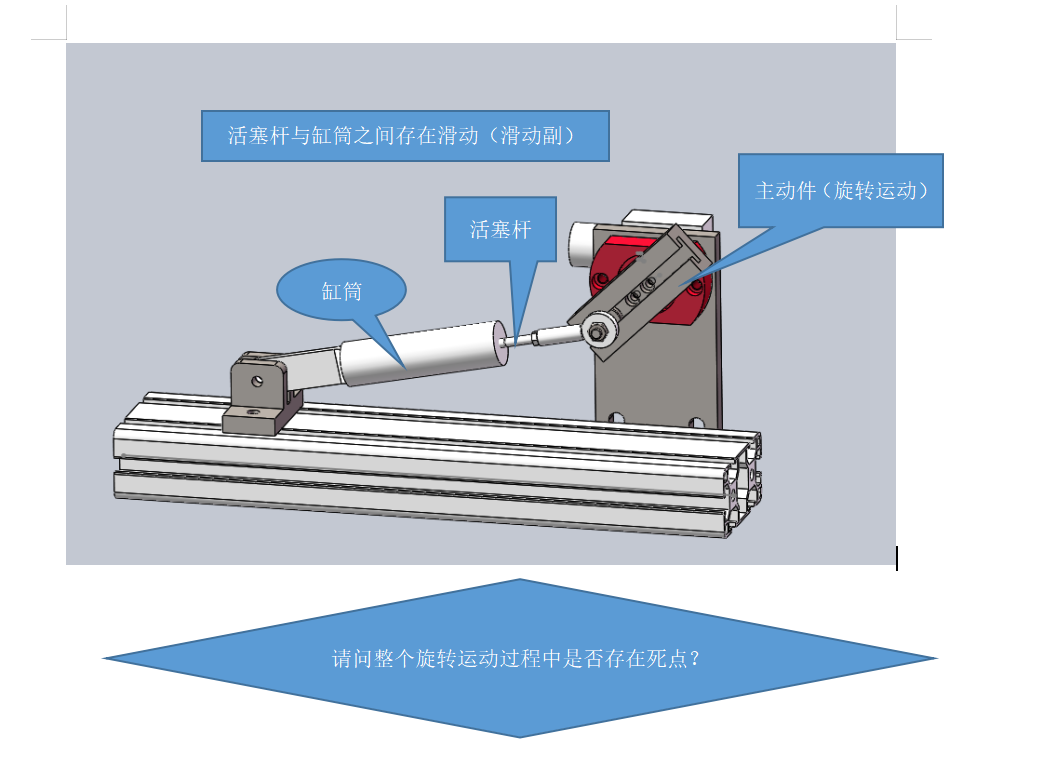

如图所示机构,360度主动件旋转,带动活塞做0——50不同行程之间的来回运动。请问在这些行程运动中,是否存在死角。我在连杆设计中,没有找到类似机构的死角分析方法。还请路过的大神多多指点!谢谢!
机构运动图
机构运动图
活塞杆50行程
活塞杆50行程
发表于 2022-4-17 08:34:28 | 显示全部楼层
这个没有死点啊
发表于 2022-4-17 10:22:54 | 显示全部楼层
主动件不同才会有死角问题
发表于 2022-4-18 07:48:47 | 显示全部楼层
感觉这个结构有问题,缸筒被双耳座固定在型材上,主动件旋转也只能把活塞杆由缸筒中来出和压入,这样运作实际的意义是什么?还是我误解楼主的设计用意了。
 楼主| 发表于 2022-4-19 23:52:54 | 显示全部楼层
象山哥哥 发表于 2022-4-18 07:48
感觉这个结构有问题,缸筒被双耳座固定在型材上,主动件旋转也只能把活塞杆由缸筒中来出和压入,这样运作实 ...
对的。就只是纯粹地将活塞杆从缸筒拉出和压回。

发表于 2022-4-20 07:50:13 | 显示全部楼层
这气缸的作用是什么?是起阻尼作用?
发表于 2022-4-20 07:59:01 | 显示全部楼层
搞机的小学生 发表于 2022-4-19 23:55
不是很明白。大哥的意思是不管我的活塞行程状态是多少,只要我的主动件一直是那个曲柄,就不存在死点?
LZ要是缸筒和活塞杆是主动件就存在啦
 楼主| 发表于 2022-4-21 21:53:17 | 显示全部楼层
17567410 发表于 2022-4-20 07:59
LZ要是缸筒和活塞杆是主动件就存在啦
认真查了一下资料。谢谢!
