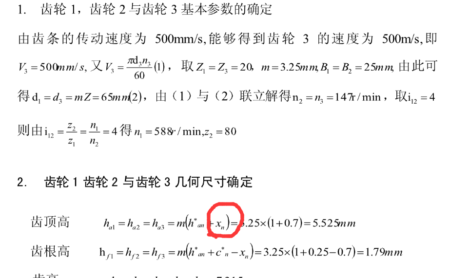

各位大佬,这个齿轮公式中的xn是什么呀,是变位齿轮吗
发表于 2022-4-12 17:37:07 | 显示全部楼层 |阅读模式
感谢各位的回答
发表于 2022-4-12 17:44:21 | 显示全部楼层
法向变位系数
回复 支持 2 反对 0
 楼主| 发表于 2022-4-13 15:03:40 | 显示全部楼层
齿轮正常计算的话,是不是不用带这个值
