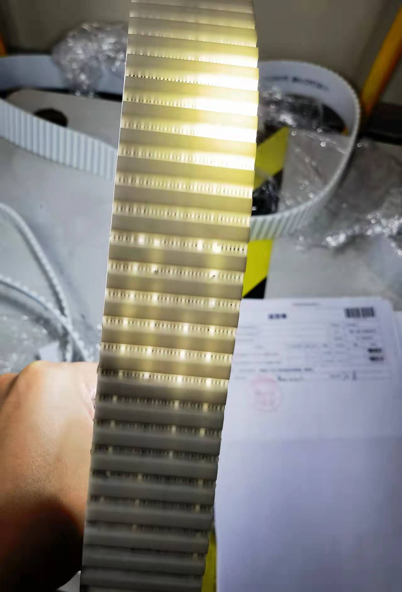

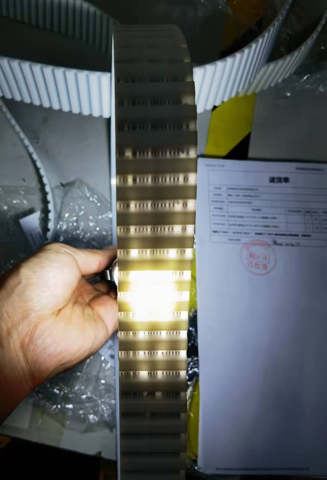

单位买了一批麦高迪的同步带型号是AT10-1400-50-聚氨酯,AT10-970-32-聚氨酯。想要非接驳的同步带,到货为接驳的,与供应商沟通告知此型号没有非接驳。想请教下论坛各位大佬,非接驳同步带的尺寸要求是多少,比如长度大于多少不能制作成非接驳。
1400同步带
1400同步带
970同步带
970同步带
发表于 2022-4-12 16:26:54 | 显示全部楼层
闭囗带,采购之前没说明?
发表于 2022-4-12 16:30:10 | 显示全部楼层
问供应商要资料呗,像麦高迪这种资料书上能查到的是非驳接的,而且严重怀疑你买到假的了,麦高迪资料书上就没有970这个型号
