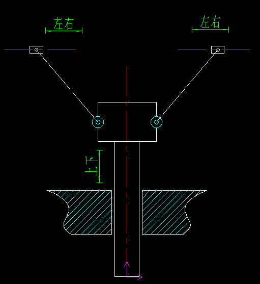

各位非标大神,这种结构如何实现?
 楼主| 发表于 2022-4-11 19:05:27 | 显示全部楼层
多谢各位的建议,只是想借鉴下不同行业的实现方式。不是非标,自动化,模具,机床等行业。

发表于 2022-4-12 08:17:09 | 显示全部楼层
卡盘结构
发表于 2022-4-12 09:26:04 | 显示全部楼层
一个杆带动4个曲柄滑块应该可以吧
发表于 2022-4-14 18:58:24 | 显示全部楼层
寰宇无人 发表于 2022-4-12 09:26
一个杆带动4个曲柄滑块应该可以吧
你画个图可以试试
发表于 2022-4-14 18:59:28 | 显示全部楼层
你的行程多大,负载多重,速度多快?
啥都没交代
还有预算多少  发表于 2022-4-14 19:00
发表于 2022-4-14 19:50:34 | 显示全部楼层
圆锥从中间往上顶,四个块水平运动,圆锥体上下运动!
发表于 2022-4-15 15:16:00 | 显示全部楼层
学渣渣 发表于 2022-4-14 18:58
你画个图可以试试
这样
学渣渣 + 1 热心助人,专业精湛!
发表于 2022-4-16 08:13:08 | 显示全部楼层
向内需设极限位,否则相碰。
发表于 2022-4-18 11:36:01 | 显示全部楼层
这推杆搞成空心的,否则就直接堵门了。
发表于 2022-4-18 12:02:46 | 显示全部楼层
断续的凸轮
