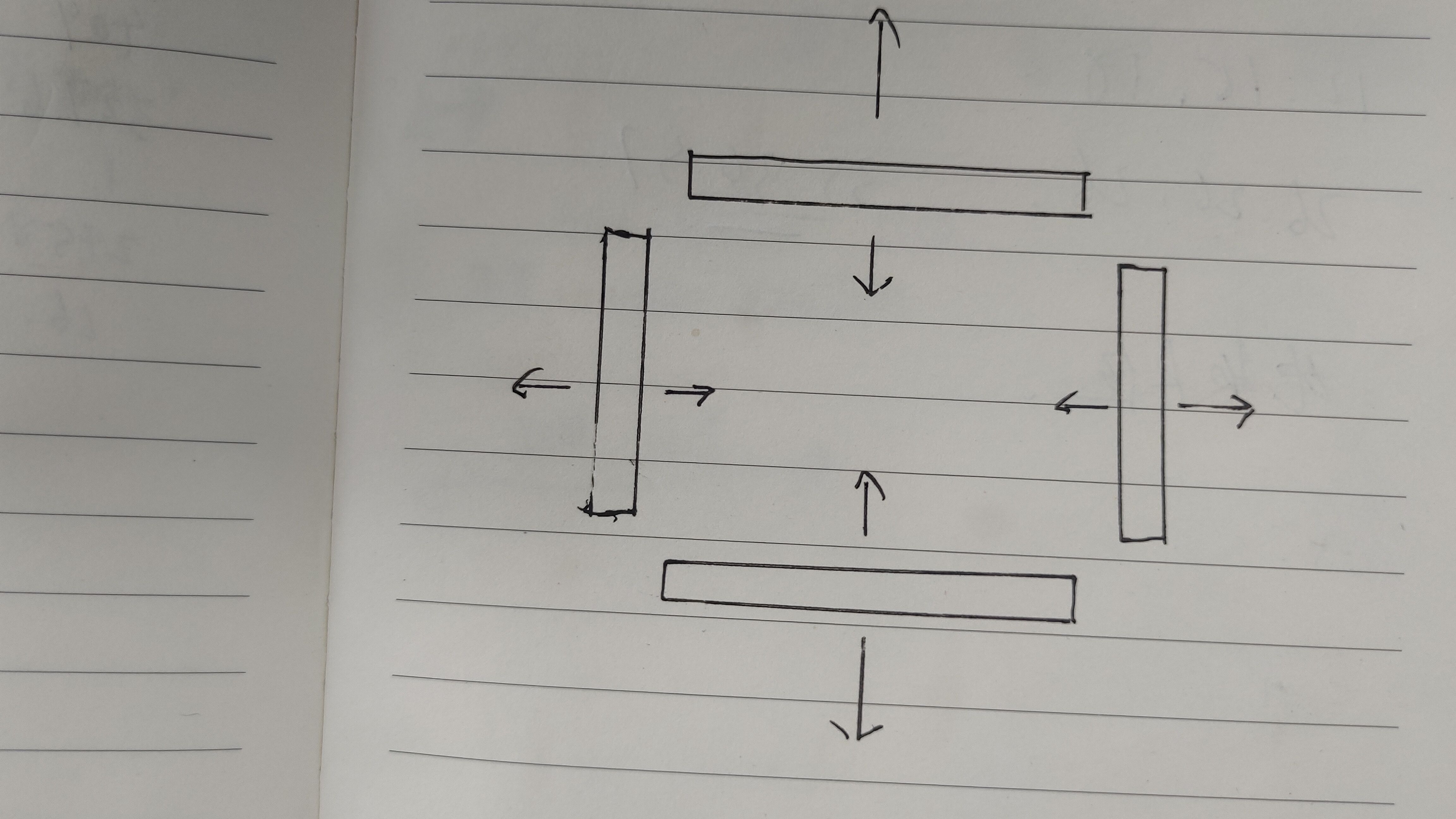

发表于 2022-4-11 10:02:38 | 显示全部楼层 |阅读模式
机构
机构
通过宵一个手柄或输入,实现四个杆子同时外扩或内缩,谢谢。
发表于 2022-4-11 10:12:17 | 显示全部楼层
我想到的是雨伞
发表于 2022-4-11 10:13:41 | 显示全部楼层
SMC的夹爪气缸,参考一下;也可以用雄克的夹爪气缸;要不就是用连杆电机控制X和Y方向!
发表于 2022-4-11 10:23:13 | 显示全部楼层
直接就想到车床夹头
发表于 2022-4-11 10:27:00 | 显示全部楼层
能不能通过同步带的方式绕出来呢,绕出来一个十字形的
发表于 2022-4-11 10:39:39 | 显示全部楼层
用楔块加弹簧应该是最稳的
回复 支持 2 反对 0
发表于 2022-4-11 10:43:35 | 显示全部楼层
四爪卡盘?

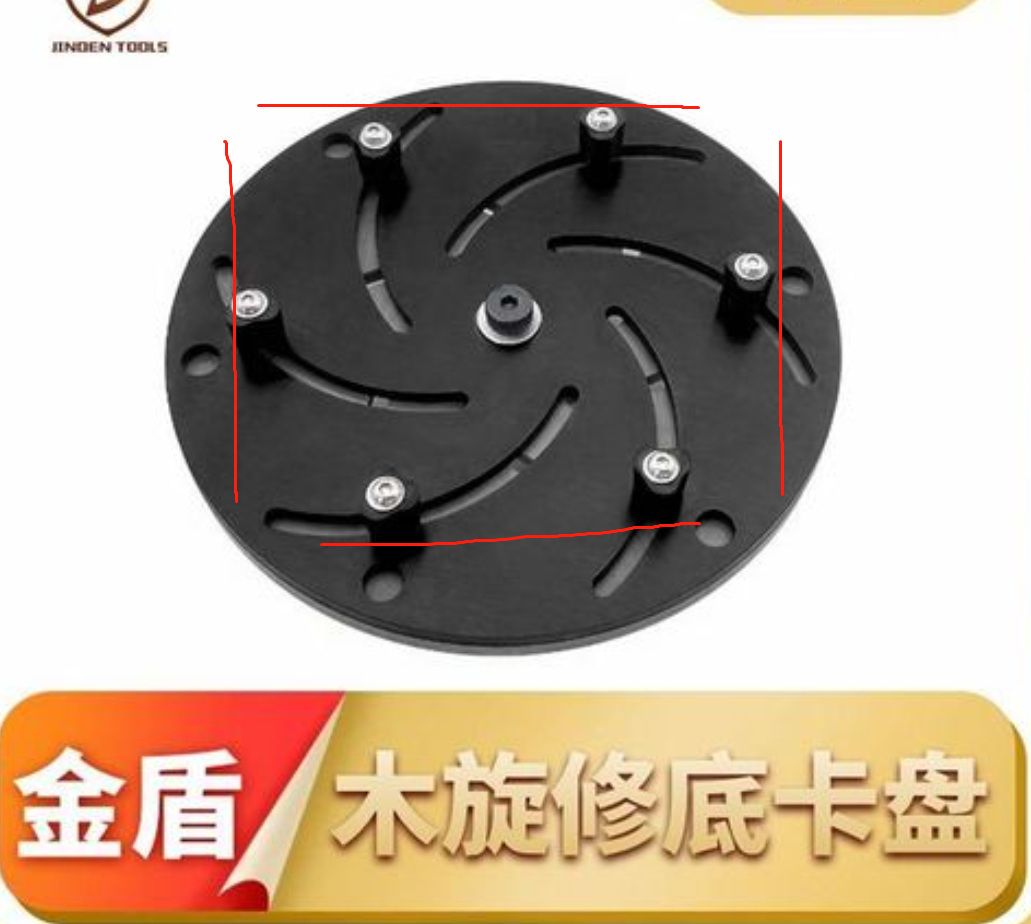

发表于 2022-4-11 10:56:30 | 显示全部楼层
这种机构
发表于 2022-4-11 11:30:23 | 显示全部楼层
四抓卡盘,在卡抓上装四个块,完美
发表于 2022-4-11 13:10:18 | 显示全部楼层
我也想到四爪卡盘
