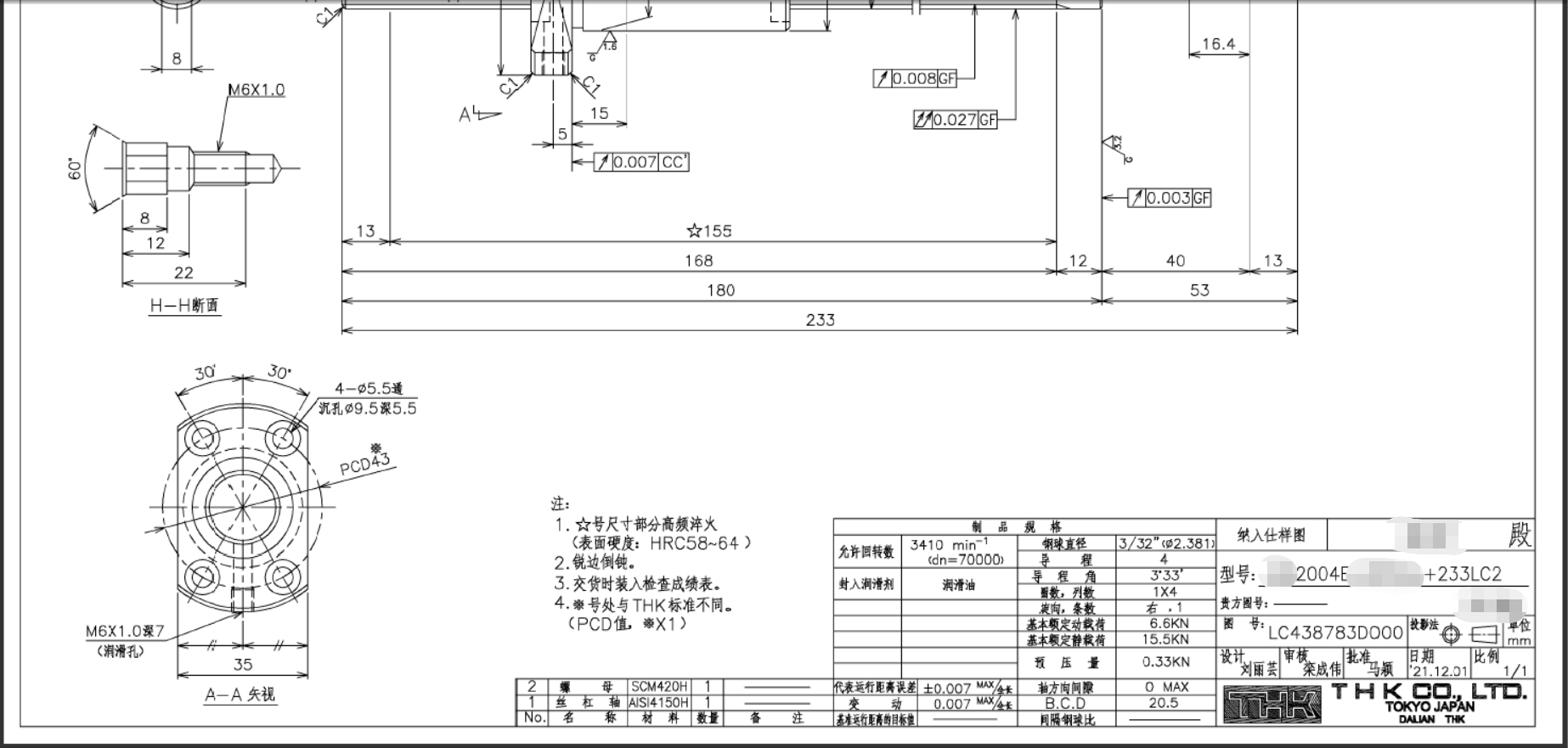

这是一条THK的C2级丝杠
目前的行情是6个月交期,大概3000元上下,行程仅有80mm。
当然一套滑台精度的关键不光是在于丝杠,但咱们单说这个丝杠,可能很多方案就无法接收这个价格和交期

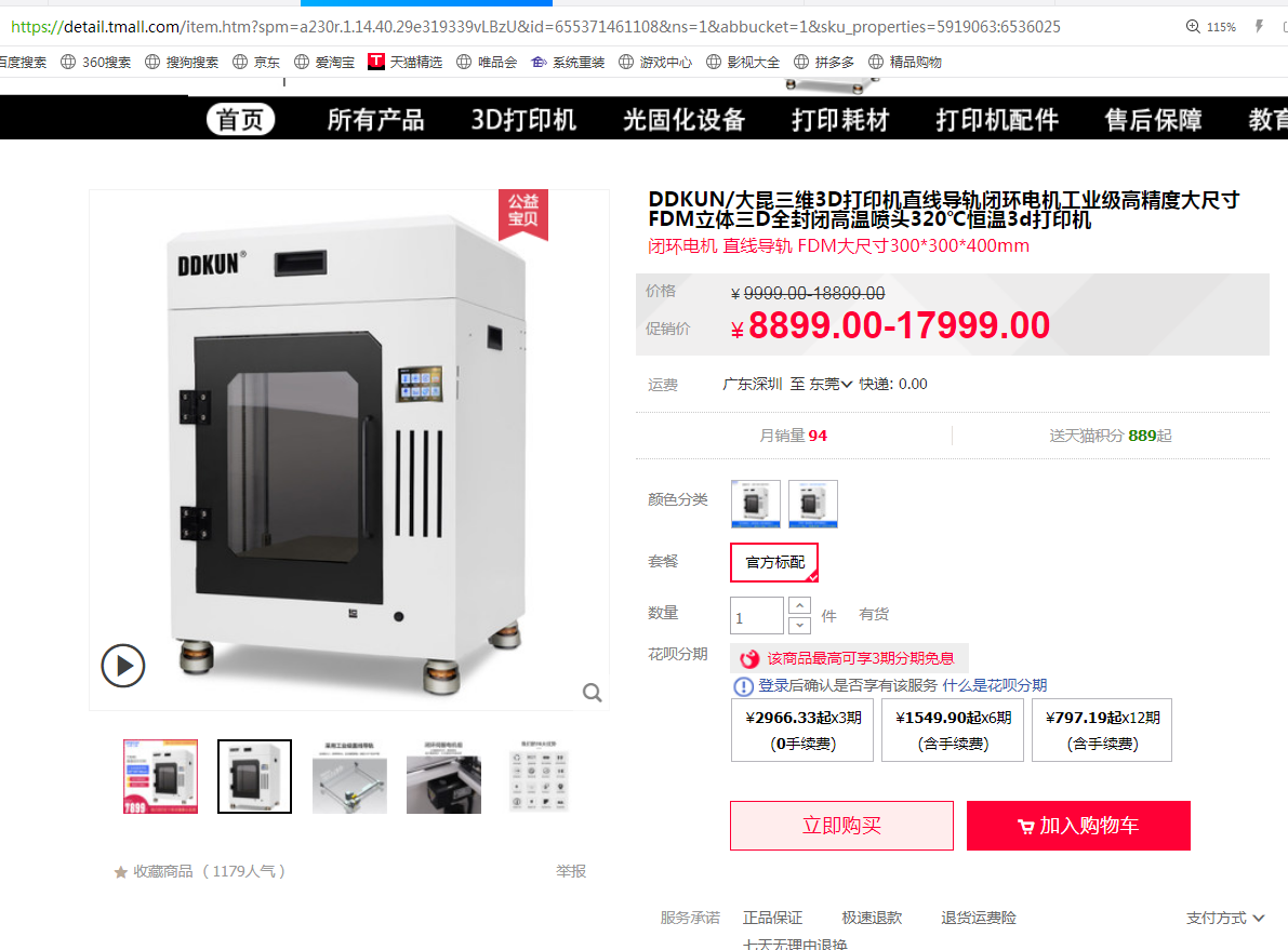

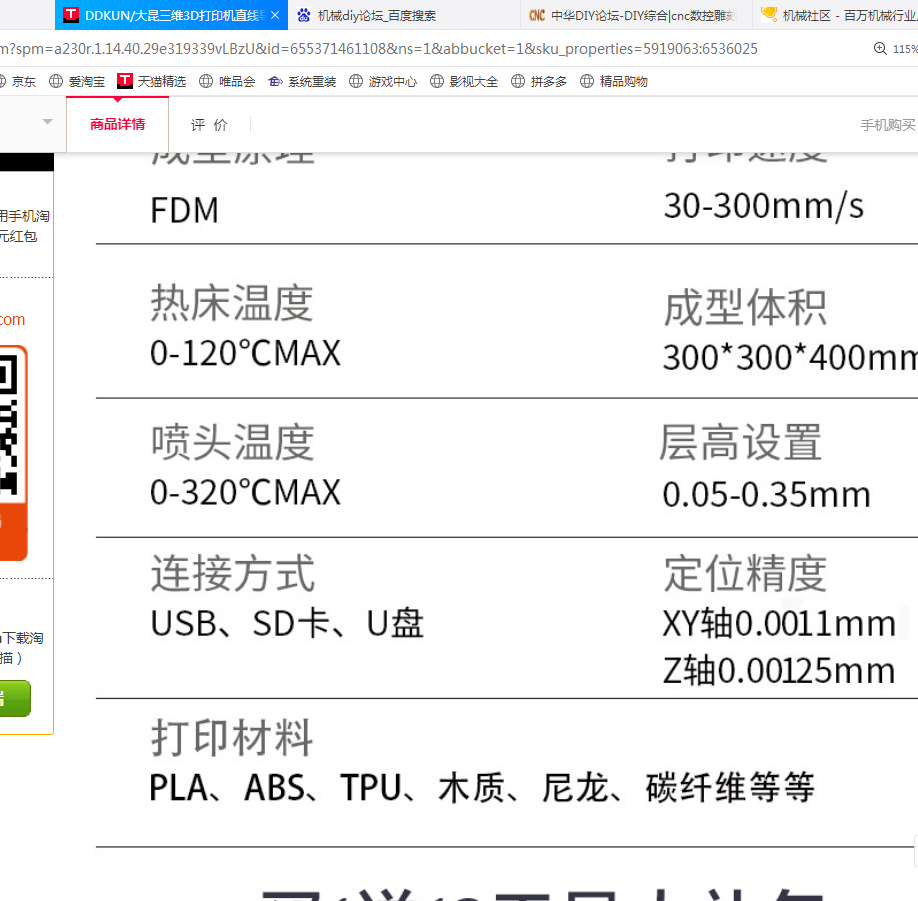

这个事看怎么看,真要达到很难,定位精度0.005,不是说丝杆能达到就行,还要导轨,丝杆固定座,,所有的配件要达到0.002精度才能保证0.005定位精度,
当然也可以找淘宝,比如这家做3D打印的,一般3D打印这个行业,精度最少是0.001,
还有更牛B的,用的2块一米的三角丝杆的,号称0.00003精度,
这家皮带传动都能到0.001,相信给他点钱,让他用丝杆,0.00001应该能达到
