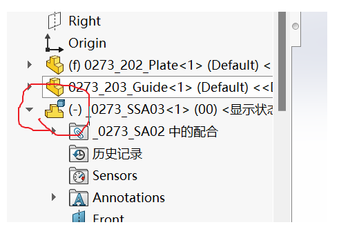

solidworks设计树图标问题
发表于 2022-4-9 20:38:43 | 显示全部楼层 |阅读模式
红色图标什么意思
发表于 2022-4-10 08:26:38 | 显示全部楼层
需要更新(重建)
发表于 2022-4-10 09:52:10 | 显示全部楼层
柔性子装配体,欠定义。
发表于 2022-4-10 09:57:03 | 显示全部楼层
装配体柔性,可在总装配体里面活动模拟子装配体里面的零部件来对位置
 楼主| 发表于 2022-4-10 10:39:52 | 显示全部楼层
谢谢大家,我了解了
