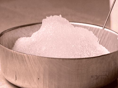

吸水材料
现代卫生巾里的吸水材料早就不是「纤维棉」,改进成高分子的聚丙烯酸钠,能吸收自身几十甚至上百倍质量的水分,然后变成凝胶聚合物。
* Y5 O- I6 n! U& V/ s! O
- z: _, `$ [3 K/ o' w# t" d
! A% p! y. D. n' ]7 R. S/ M" n. b
女性朋友在使用后没有凝胶感,是因为聚丙烯酸钠都混进了棉质里。

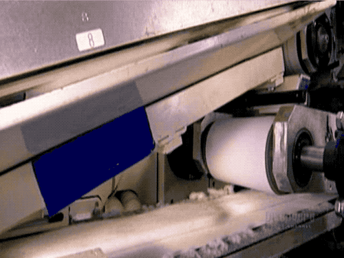

梳棉压棉
混合均匀的棉质会被挤压到模轮的大漏斗里。

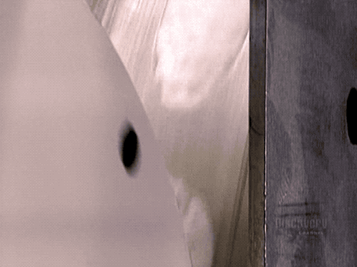

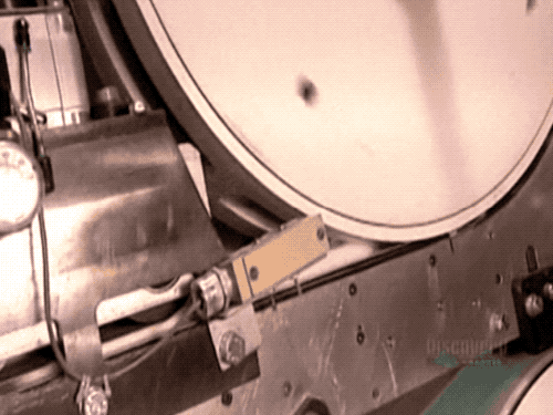

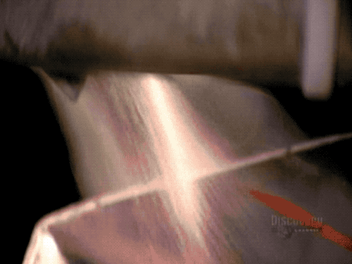

模轮成型
模轮是个大转轮,周边有很多开口,上面有细密的网眼。模轮在转的同时还有气喷吹过,棉质就从无到有地转成一个卫生巾的大概轮廓了。
: T  t* K5 o4 X: B* V% c
2 N  `: G0 O; r* l' ?' |
( ?0 t" j" T1 X; S
转移轮分离
右边的转轮是「模轮」,左边的转轮是「转移轮」,等模轮上的棉质丰满后,右边的转移轮就把卫生巾的内层棉质「夹走」了。
8 t: t; h4 |* a
9 X/ f: i' `! O% Q2 f

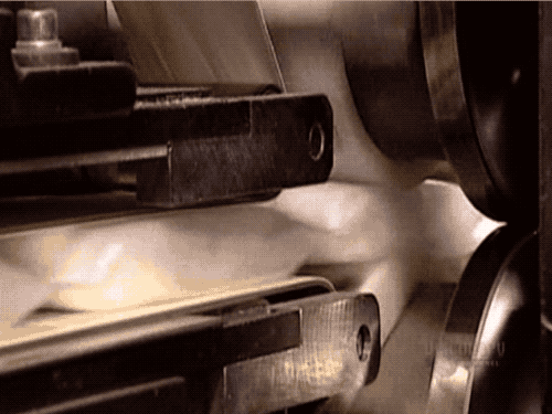

用一个滚轮内切装置,把蓬松的棉质压实,再固定压痕,以便更好地吸收不回渗,然后再切成四四方方的「豆腐块」形状。

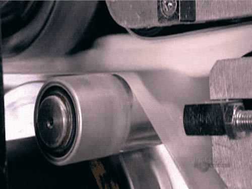

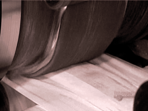

压缩封膜
合并好的卫生巾内层要再被辊压机压得更紧实,然后用「周封装置」给内层的棉质整个都封上外表面。
/ ~# J  b7 z4 s' o% P% H
4 `% R" I5 Y7 y  \7 H
% q: @! H2 Q1 W$ f) `' w

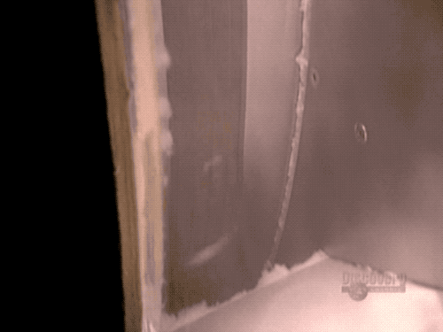

单个分离
用一个周边锋利的凹模装置,把刚才还连在一起的卫生巾切割成单个。

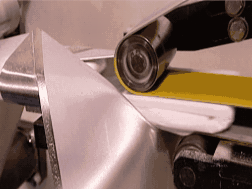

收合侧边
卫生巾的侧边通过带弧度的滑道,逐渐往里收,就把侧边折叠进去了。

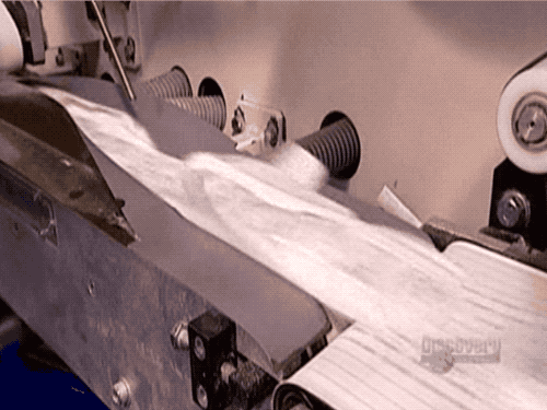

折叠包覆
还是长条的卫生巾,在这里要被折成小块。
8 k! R8 S8 P4 q% i
; g/ j) Z. h3 d7 P  b, ^
  y2 @7 A( h( E. n

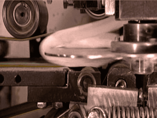

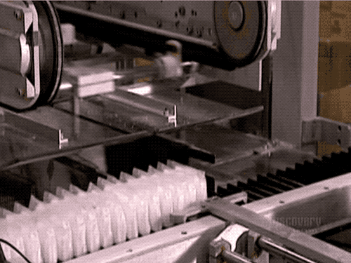

热封切断
热封刀片不仅把分离处切成锯齿状,还直接把塑料包装烫合在一起,锯齿状方便你使用时撕开。
1 K" F  C1 Q5 B. f4 M( W( p$ Q
+ a7 {$ d4 u3 K" V% t
- `- B5 X1 h( |! N: Q) P

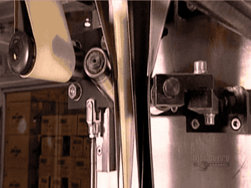

竖立放置
单独小包装的卫生巾经过一个翻转的皮带轮,就进入到包装流水线了。
- Y* _) I4 F" T+ s' ?' W8 {2 N! U
/ s, L$ d2 K4 Q; l* H7 k& c6 {: U
6 h" S2 k6 I4 }8 W. ]( M; d) l$ _- Y/ M. a  d
大包分离
一推一包,一推一包,完成一大包分量的卫生巾分离。
! g0 l7 c* {" W( T3 ]* c4 d* x
1 Z) {0 ?/ X1 U+ }$ c. ^
2 _. S6 V6 d( q% K
大包包装
刚被机械臂勾过来的卫生巾都被推进了大包装袋里,最后再来一次热塑封就可以出厂了。
