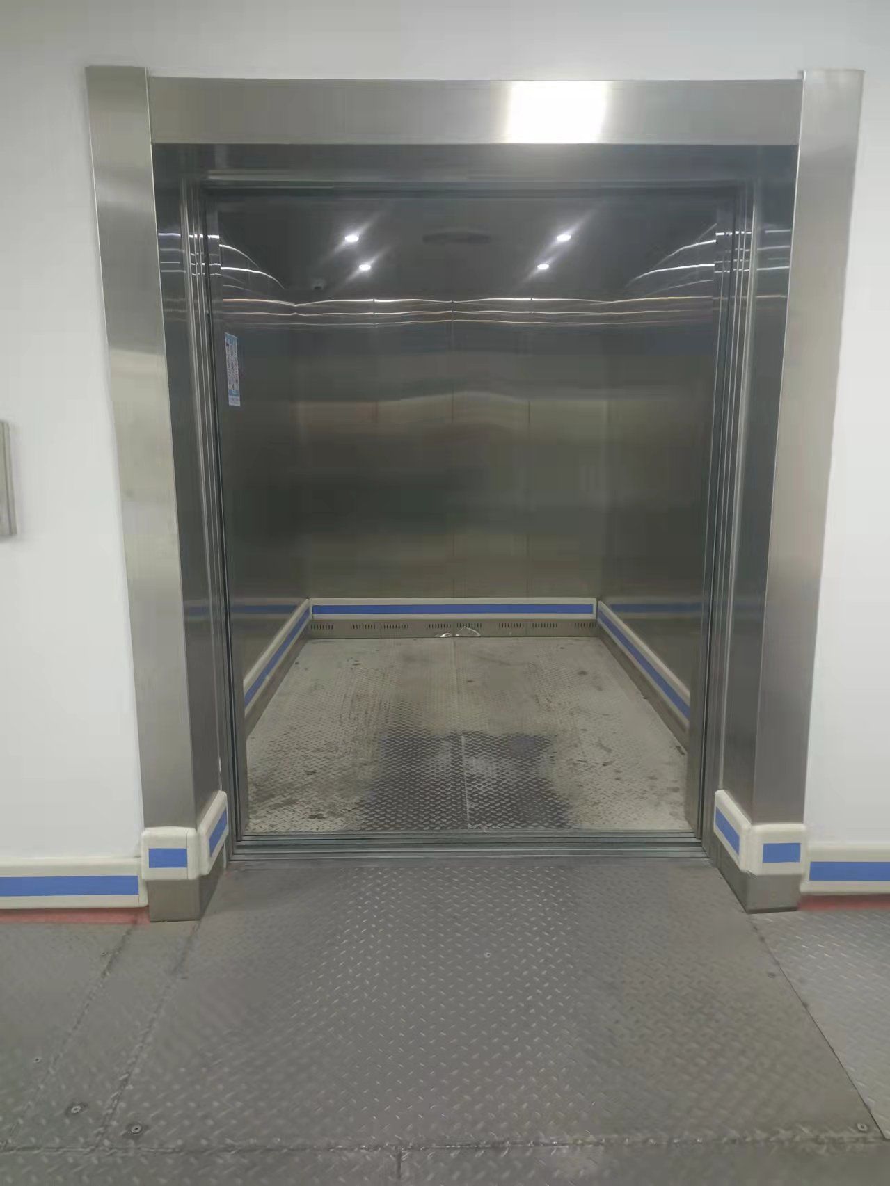

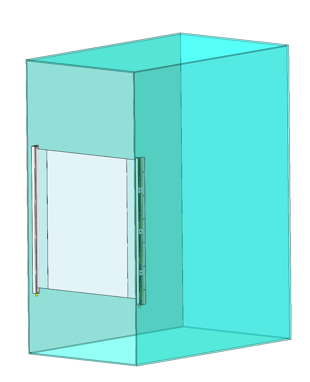

有个项目需要在电梯里面增加光栅,客户又要求还要有隐藏的功能,在电梯年检期间不得发现电梯有改造的迹象,各位大侠有没有这方面的经验啊!!!光栅尺寸1200*35*25

门加厚,各留一条缝,不就解决了。

m2006410 发表于 2022-4-8 20:57
里面装光栅干啥?要装外面这个感觉不错
大侠这样搞,每楼都需要一对,成本爆了
啊,这个,做个钣金遮挡一下,和电梯一样高。或者小点用螺丝,胶之类固定。除了这样没别的办法吧  发表于 2022-4-8 22:22

电梯门自带光幕的。加光栅是干什么用?
要装的话只能装在2块前壁上,前壁的侧面是90mm宽度,开个长孔把光栅装在里面。
