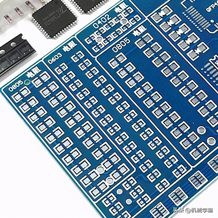

一、常见焊盘
1、方形焊盘——印制板上元器件大而少、且印制导线简单时多采用。在手工自制PCB时,采用这种焊盘易于实现。
3 j) [& q# ]: r6 Z7 M
5 ^* K2 H+ {! C" s
$ I: ~, h( i0 S. [# P! o6 z9 {
/ n( H; ]2 r9 F" M6 t

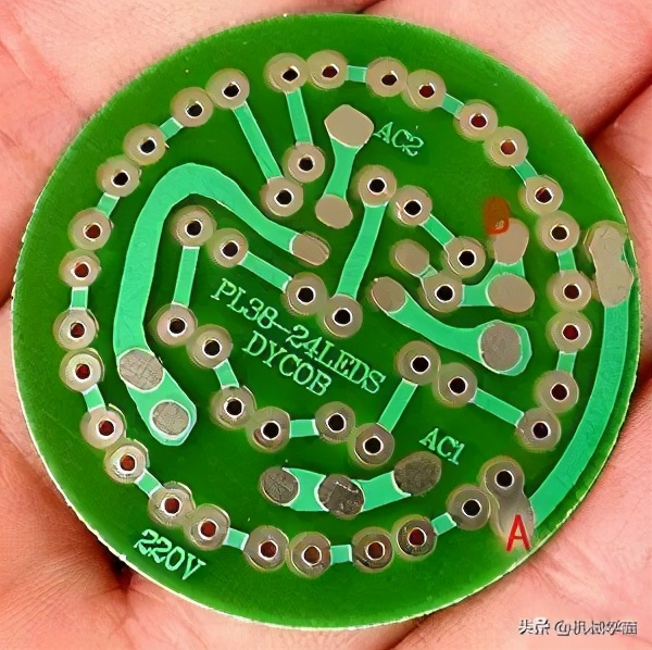

2、圆形焊盘——广泛用于元件规则排列的单、双面印制板中。若板的密度允许,焊盘可大些,焊接时不至于脱落。
2 Z2 o& V/ G$ q
* v3 f$ l$ }" [
. Q8 Q1 _* V! Q5 r

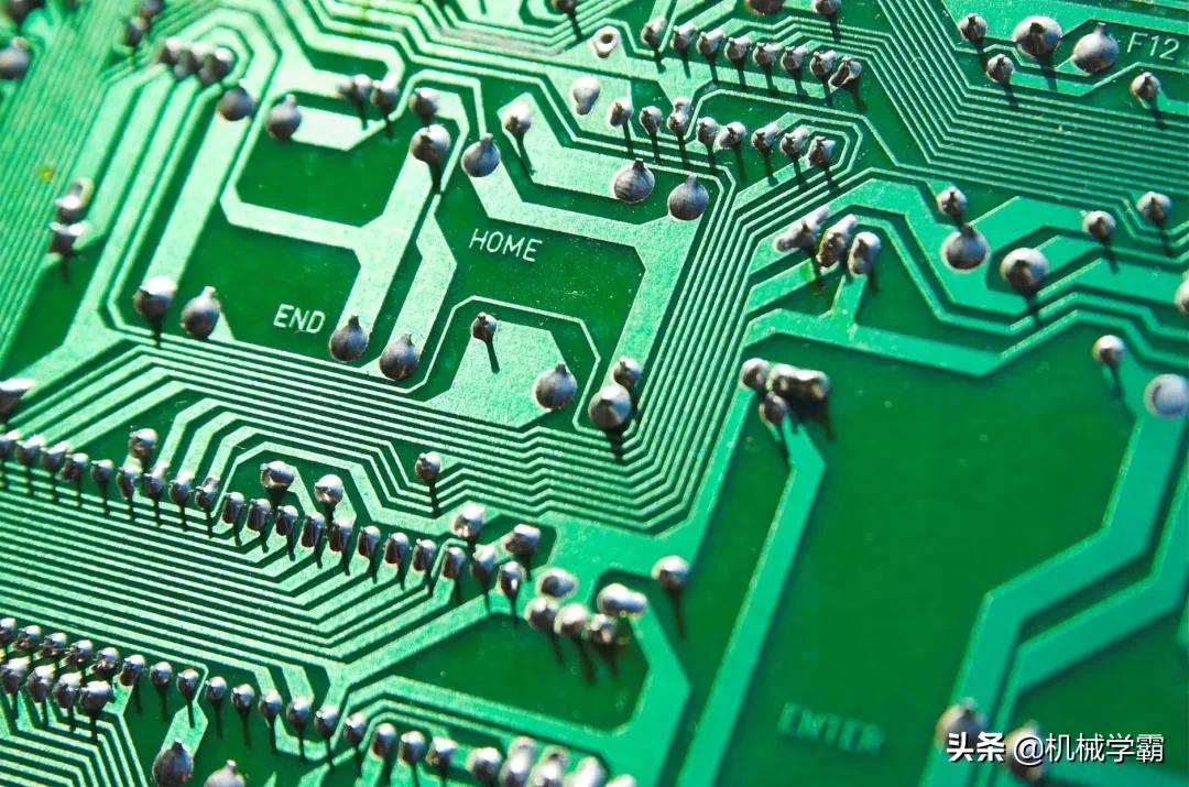

3、岛形焊盘——焊盘与焊盘间的连线合为一体。常用于立式不规则排列安装中。
; p5 I9 K" `* J. ]! g" p. L4 E
$ f% q2 t7 |: y2 h; H$ L
/ Q; I0 Q. L& y2 P" t3 k' M

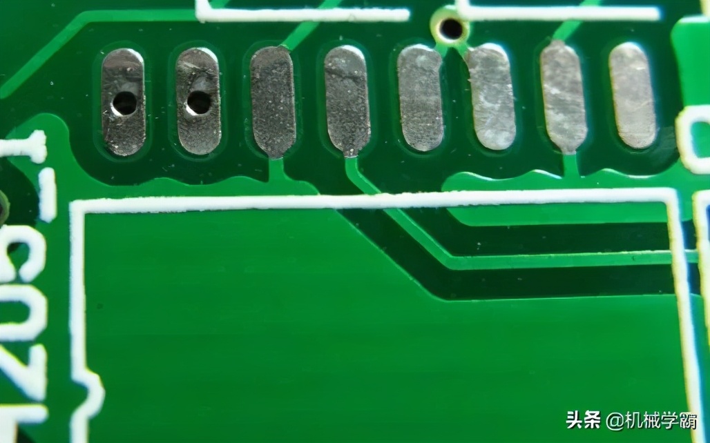

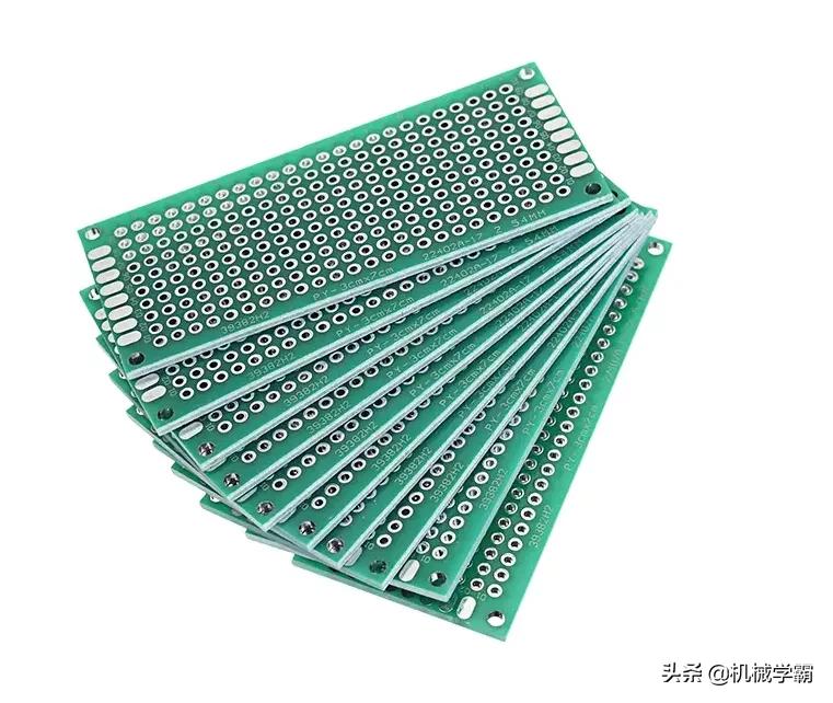

5、椭圆形焊盘——这种焊盘有足够的面积增强抗剥能力,常用于双列直插式器件。
9 f$ }  D) E4 Q/ O$ x- x& s$ o: v
# R; L& [1 a4 _! B! O
, U0 k; s0 g/ u2 g" }) t9 v& }* Y, w
6、开口形焊盘——为了保证在波峰焊后,使手工补焊的焊盘孔不被焊锡封死时常用。

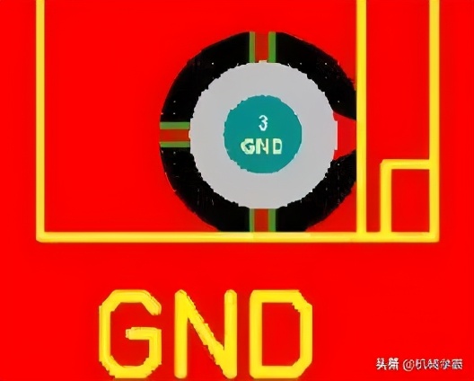

二、特殊焊盘

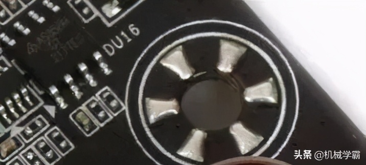

1、梅花焊盘
+ s' x/ H8 _6 \, B
0 |- f- p% F! J. o: S; s1 Y0 n4 b, |8 ?. Q, c" s
梅花焊盘通常用在大的过孔接地的位置,这样设计有以下几点原因:
1)固定孔需要金属化和GND相连, 如果该固定孔是全金属化的,在回流焊的时候容易将该孔堵住。
2)采用内部的金属螺孔可能由于安装或多次拆装等原因,造成该接地处于不良的状态。而采用梅花孔焊盘,不管应力如何变化,均能保证良好的接地。
2、十字花焊盘
# L4 Q7 `; A: x+ d- j! {  g
/ I0 a/ ^& a8 {6 h& |% b
十字花焊盘又称热焊盘、热风焊盘等。其作用是减少焊盘在焊接中向外散热,以防止因过度散热而导致的虚焊或PCB起皮。
1)当你的焊盘是地线时候。十字花可以减少连接地线面积,减慢散热速度,方便焊接。
2)当你的PCB是需要机器贴片,并且是回流焊机,十字花焊盘可以防止PCB起皮(因为需要更多热量来融化锡膏)。
9 i& k8 L; S; v, k$ }
3、泪滴焊盘
* {1 y5 j! A1 F- N7 c% i  r( X
0 o( e. Z" x: z) J
当焊盘连接的走线较细时常采用,以防焊盘起皮、走线与焊盘断开。这种焊盘常用在高频电路中。
) _: Y+ ]# C$ N; W( B2 z
