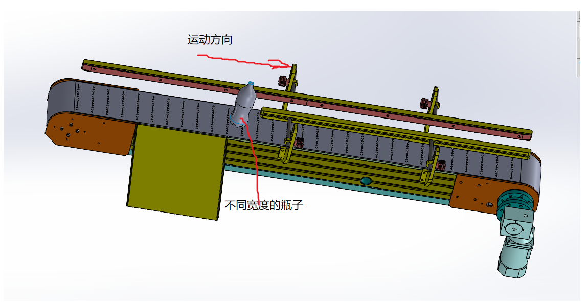

未命名图片.png 瓶子直径65mm左右但是不同的直径 pet
有业界大佬知道用什么柔性夹具,能够自适应的根据瓶子大小调节宽度,夹紧瓶子。
最好简单的。希望有模型。
补充内容 (2022-4-6 11:14):
两边夹紧,夹紧的是瓶身,瓶子是塑料的,刚性不怎么好,该怎么设计机构?
补充内容 (2022-4-6 16:44):
有一个思路:传感器检测夹具与瓶身的距离,伺服电机调节宽度。
有没有大佬有一些小型伺服电机,短距离传感器结构设计的资料?

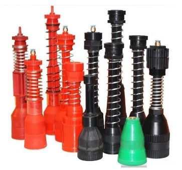

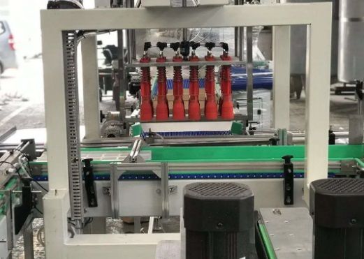

发表于 2022-4-6 08:22:31 | 显示全部楼层
气囊抓手就可以,下图为卡外径的,还有卡瓶口内径的:
发表于 2022-4-6 08:44:04 | 显示全部楼层
你只要夹紧,就不用那么复杂,两边夹紧机构各添加一排小滚轮,就能夹紧

发表于 2022-4-6 10:45:58 | 显示全部楼层
抓瓶口
瓶身不一样,瓶口都是一样大的
而且瓶口的刚性好,不容易抓变形

 楼主| 发表于 2022-4-6 16:47:07 | 显示全部楼层
