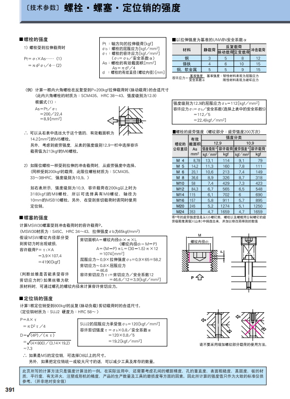

这是直径的算法。深度确实没有找到,个人觉得要保证定位销就算是切断也不会导致定位销直径和孔变形,所以材料不一样深度也不一样。一般销孔的深度要大于直径,以1.5-2d为宜
螺栓、螺塞、定位销强度.pdf
853.53 KB, 下载次数: 40, 下载积分: 威望 -10 点

侧向力小,H=1~2D为宜;
侧向力大,校核固持接触面的疲劳强度为宜。
