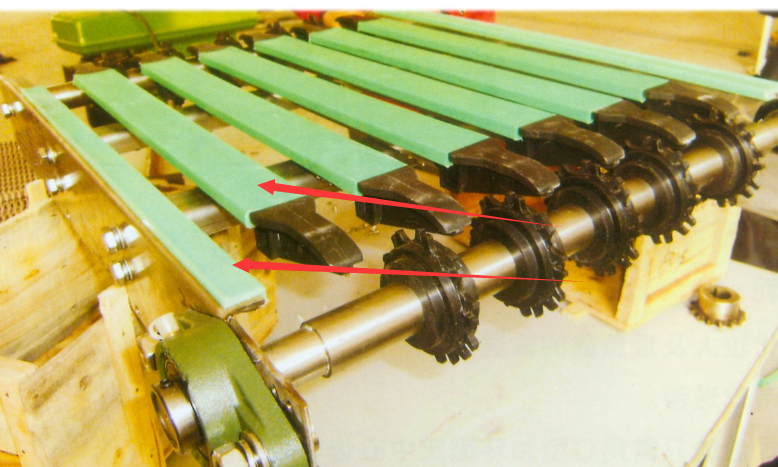

比如厂家生产的护栏是固定3米/根,我的输送设备长度10米,且分成4段,每段2.5米。这样大家使用SW画图时怎么建立护栏的信息呢?是按实际每段2.5米画一个独立的零件,最后手工计算总共需要采购的数量?还是怎么操作?
 楼主| 发表于 2022-4-1 13:39:09 | 显示全部楼层
就像图片上的这样。

我这用CAD画产线布局图,材料手动计算
发表于 2022-4-1 15:46:25 | 显示全部楼层
一般要求三维和实物零件一致,

铝型材?
发表于 2022-4-1 23:22:36 | 显示全部楼层
这还用回答吗,实际怎么样就怎么样。
发表于 2022-4-5 11:25:38 | 显示全部楼层
优选型材
