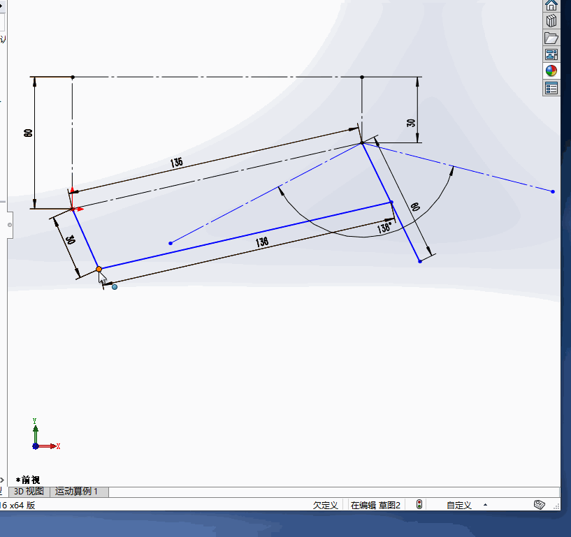

已知数据最大夹角大概135度,旋转后有死角,不能用!
已知数据电机连杆改成长15mm,最大夹角大概62度!
这里有点出入,C连杆以轴承为中心线,向左右各摆动30度,摆到最左的时候与摆到最右的时候最大夹角是60度,你可能理解为我单边60度,
机构上没有死点的,现在就是力矩算不准

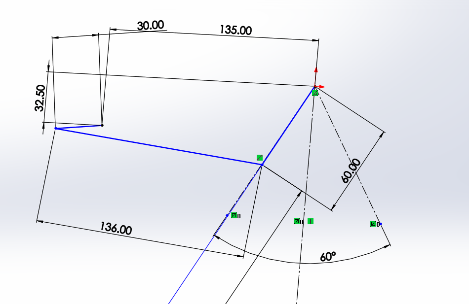

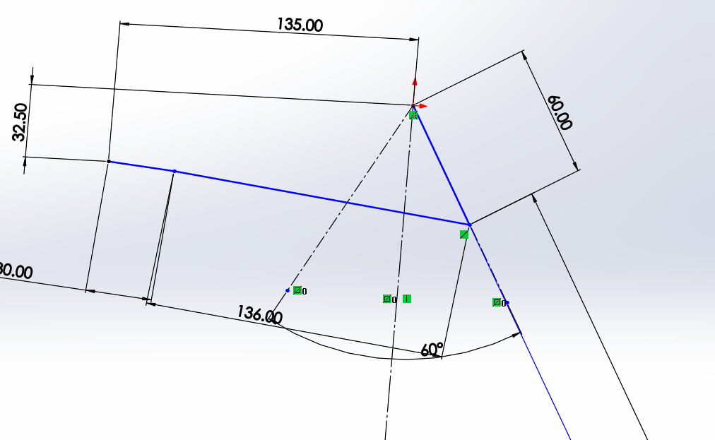

 楼主| 发表于 2022-4-1 15:35:35 | 显示全部楼层
山中渔人 发表于 2022-4-1 15:07
楼主自己画下看看!!!
你看这是实际尺寸,摆动夹角最大是60度的
发表于 2022-4-1 16:45:32 | 显示全部楼层
连杆C半径60,我理解是连杆总长60,半径30哦!
