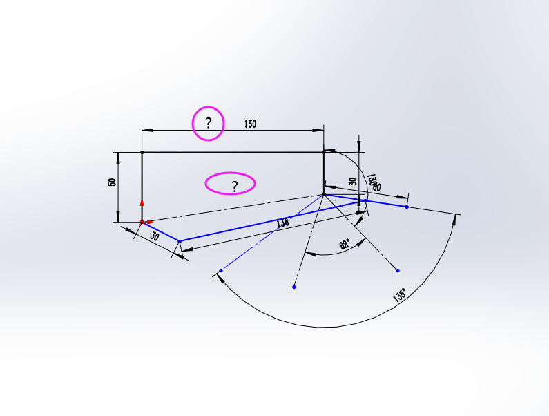

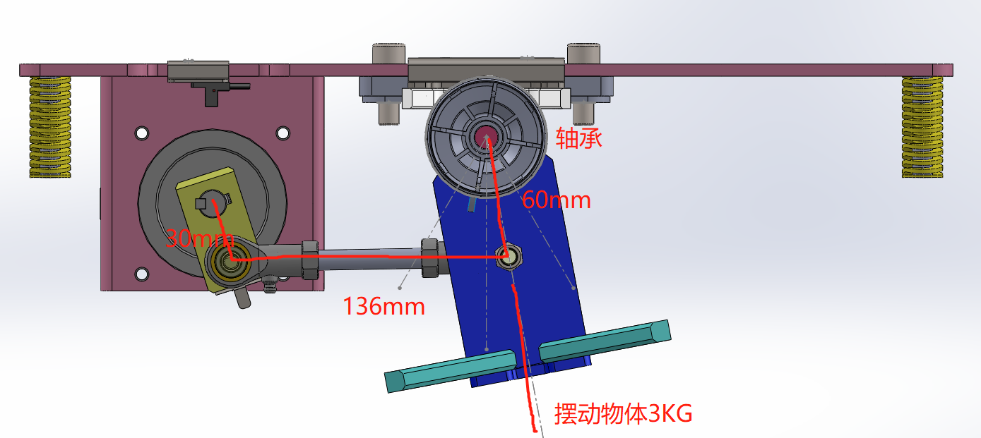

如图所示:电机连杆A=30mm,连杆B=136mm,连杆C=60mm,连杆C顶端锁在轴承上,
连杆C(蓝色零件)底部安装有夹子,夹着物体进行摆动,摆动角度为60度,物体质量最大为3KG;
连杆A+B+C的质量总和为0.5KG;
请问:
1、电机的力矩如何计算?
2、惯量是多大?
3、这个机构的各连杆尺寸是否合理,效率如何?

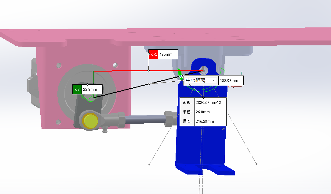

机架中心距离是多少?
发表于 2022-4-1 13:09:50 | 显示全部楼层
Adams可以算一下
 楼主| 发表于 2022-4-1 13:31:25 | 显示全部楼层
晓昀 发表于 2022-4-1 12:38
机架中心距离是多少?
这个尺寸是135
 楼主| 发表于 2022-4-1 13:39:34 | 显示全部楼层
机架中心距离是多少?
电机轴到轴承的距离是135mm

连杆要解决死点。

楼主你要是想精确计算的话ABC三个杆需要分别提供重量质心,还有负重的质心位置都要提供下
发表于 2022-4-1 14:22:37 | 显示全部楼层
已知数据最大夹角大概135度,旋转后有死角,不能用!
已知数据电机连杆改成长15mm,最大夹角大概62度!
