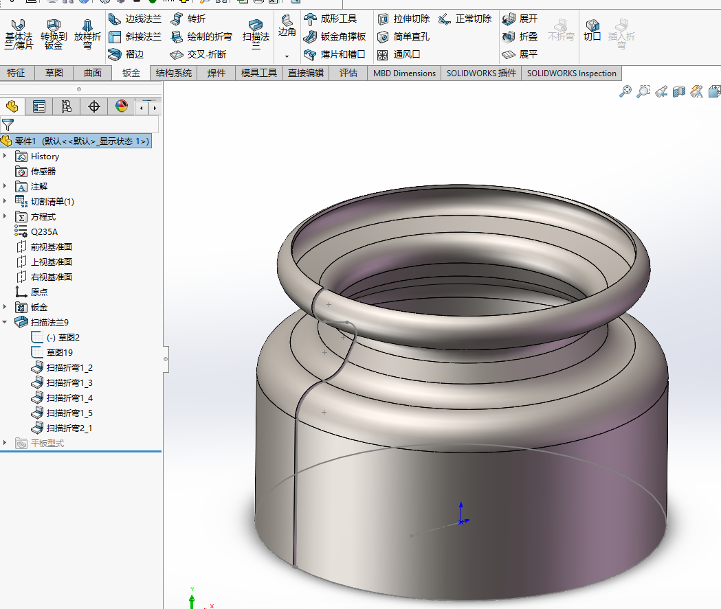

用SW的钣金模块,怎么绘制这个纱筒?求助吧里大佬

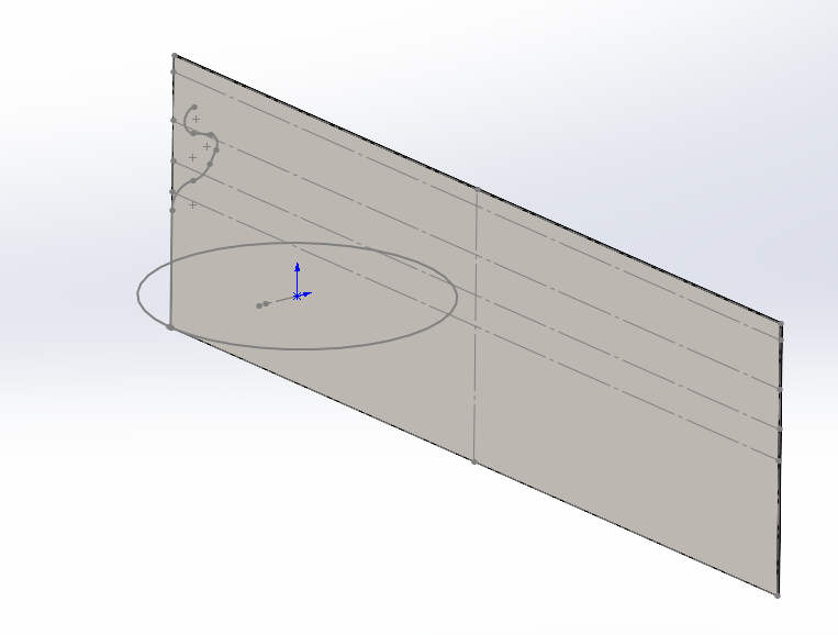

发表于 2022-4-15 14:02:20 | 显示全部楼层
是这样吧,扫描就可以了
扫描
扫描
展开
展开
 楼主| 发表于 2022-5-12 10:48:03 | 显示全部楼层
葫芦OL 发表于 2022-4-15 14:02
是这样吧,扫描就可以了
厉害!!!但是我在选取那个圆为扫描路径时,报错了
发表于 2022-5-12 14:27:40 | 显示全部楼层
那个不能是完整的圆,要有缺口的,否则无法展开的
