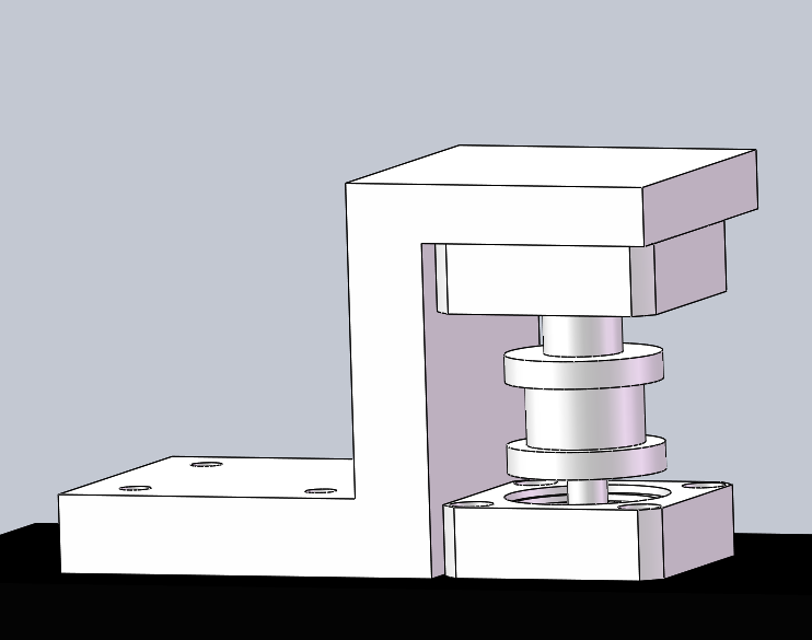

如何保证这个Z型板上面与下面轴承座的同轴度,(轴承座是购买的Z型板可以自己做中间还有个带轮)顺带还请友友帮我看看这样三维图合理不合理.
(轴一大一小没有画完按上面的大的尺寸为主,孔为了方便没有画出.)

发表于 2022-3-31 16:46:02 | 显示全部楼层
轴承座是不是可以调整的?
发表于 2022-3-31 16:50:18 | 显示全部楼层
一定一动,肯定要有个能调节的。
发表于 2022-3-31 16:50:36 | 显示全部楼层
Z型板定位孔做成腰型孔,装配的时候可调

发表于 2022-3-31 20:23:58 | 显示全部楼层
Z型板搞腰型孔,做成可调的。比安装座可调要方便些

发表于 2022-3-31 21:27:54 | 显示全部楼层
角度怎么办?
