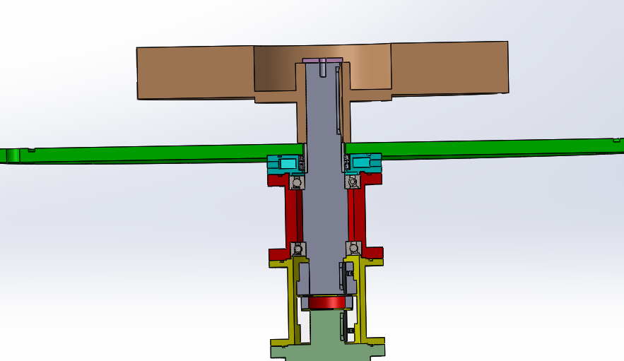

这个轴如何固定?大学新人,请教大佬们!
发表于 2022-3-30 22:34:27 | 显示全部楼层
两边角接触球轴承支撑主轴。
发表于 2022-3-31 07:20:58 | 显示全部楼层
把你做的这个3D模型沿轴向剖开,最细处轴径是多少?支撑轴的两个立墙板有多厚?支撑那样设计太费材料了。先把剖面结构图发上来看看。

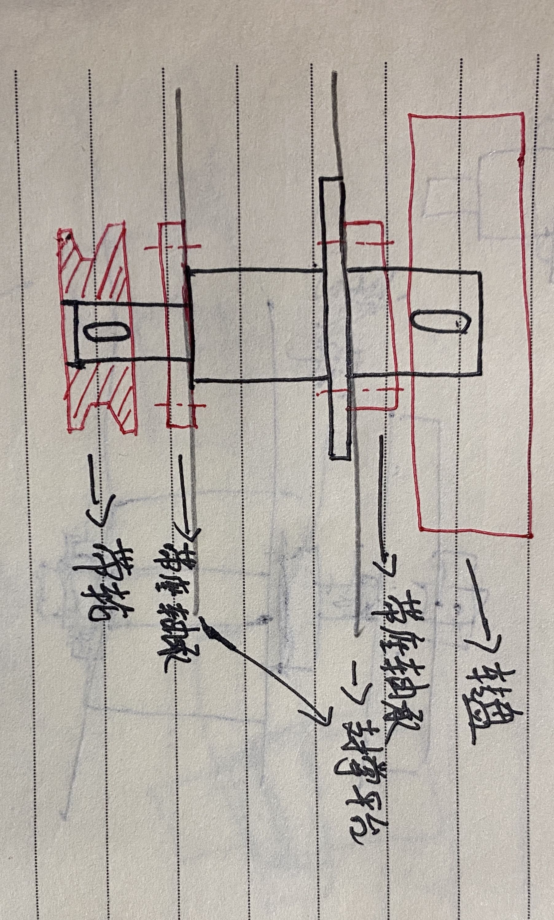

 楼主| 发表于 2022-3-31 14:15:12 | 显示全部楼层
   那个3d模型是网上找的图,所以不太懂里面轴和零件的结构,现在处于设计轴结构和如何固定的阶段。因为刚学不太懂。自己画了个草图,感觉有问题,大佬们提提建议和想法。
草图
草图
 楼主| 发表于 2022-3-31 17:37:33 | 显示全部楼层
有懂的吗?

轴上加轴肩,两端端盖固定轴承,设计个外壳支撑
发表于 2022-4-7 21:39:08 | 显示全部楼层
圆锥滚子轴承
发表于 2022-4-8 07:50:31 | 显示全部楼层
金相磨盘直接装在电机轴上也有
