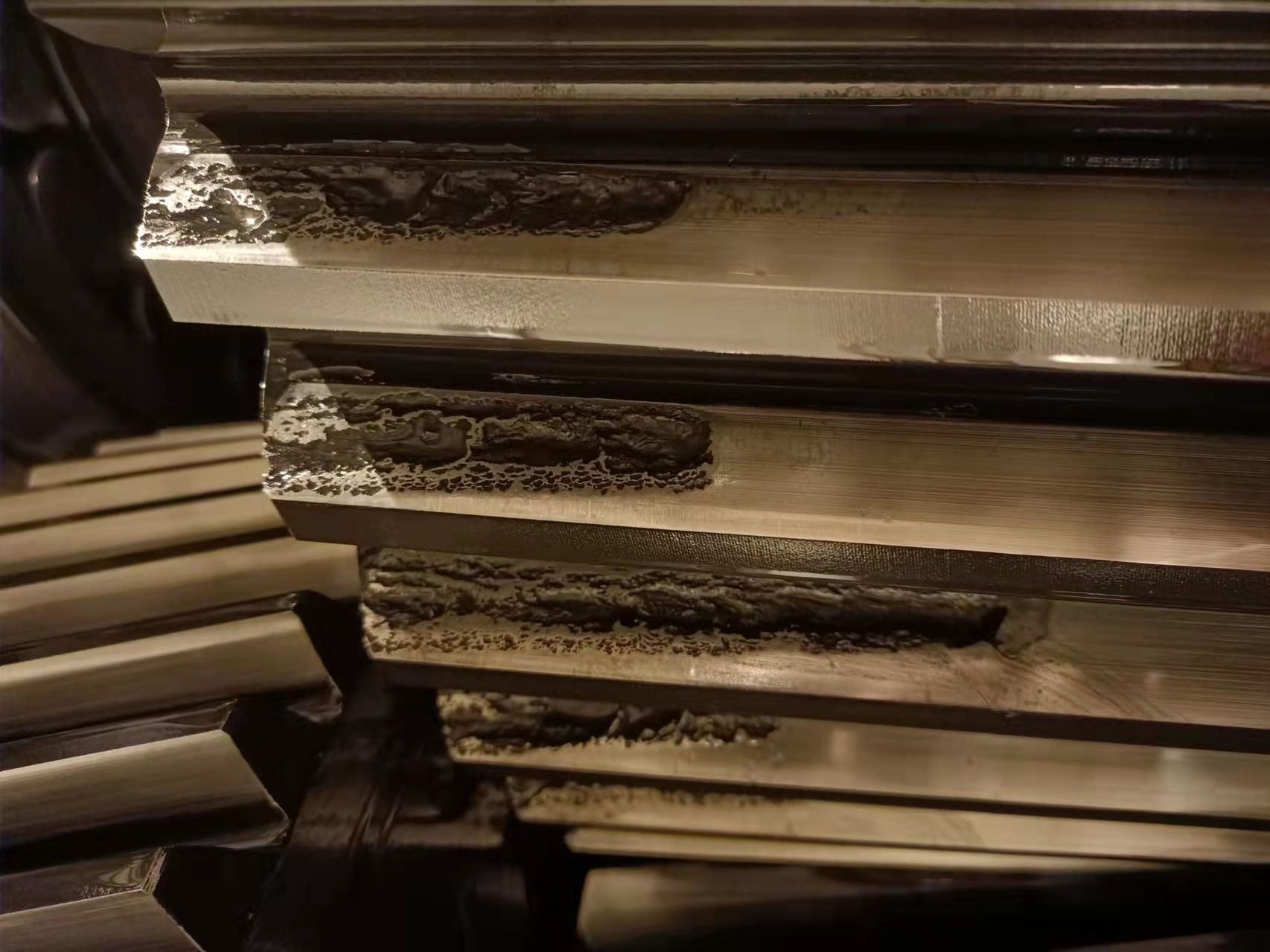

想问下大神,减速机齿齿轮破坏严重,造成的原因是什么。
发表于 2022-3-28 09:25:55 | 显示全部楼层
胶合?脱碳?啮合位置不对?还是齿形齿相不对?盲目猜测
发表于 2022-3-28 09:28:59 | 显示全部楼层
偏载导致接触应力过大,然后疲劳了?
发表于 2022-3-28 09:33:24 | 显示全部楼层
有可能齿轮负载过大,齿轮配合间隙大。
发表于 2022-3-28 09:34:26 | 显示全部楼层
点蚀
发表于 2022-3-28 10:50:32 | 显示全部楼层
油品选型不合理,减速机过载
发表于 2022-3-28 14:31:48 | 显示全部楼层
壳体有问题吧,为什么都是在一边出问题,正常不应该沿齿向均匀的承载吗?
发表于 2022-3-28 14:37:48 | 显示全部楼层
材料强度不够
发表于 2022-3-28 15:11:35 | 显示全部楼层
齿轮副啮合长度是不是有问题?
发表于 2022-3-28 20:41:03 | 显示全部楼层
点蚀
