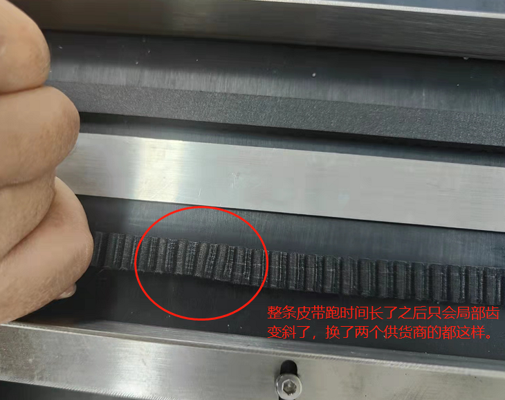

S5M同步带再长时间运行之后,只有局部齿会变形。变形齿与其他齿不平行,运行速度不快。各位有没有遇到同样的问题,求解。

那同步带和同步轮齿型会不会有点差异。

现在不在现场,齿有差异应该全部都不行,目前来看只是局部会这样。会不会是带轮节圆与中心孔不同心?

虽然都是S5M系列,同步带和同步轮还是有公差的,跑一段就累积到一个地方了,还是换品牌的会比较好

是不是每次停机时都停在这几个齿与带轮接触,起动时负载大引起?

关键变形方向无规律
