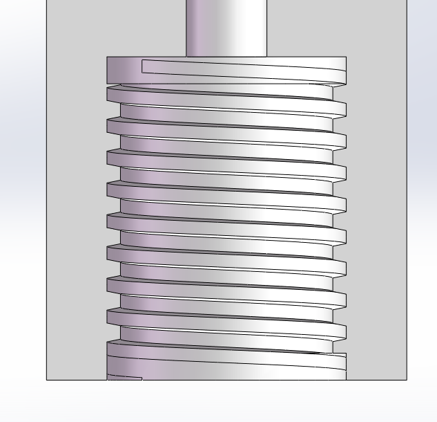

93eb438455e6fc5cdab27ec859438be.png 这个螺纹做的时候,螺纹线是顺时针,为什么抛开之后会显示这样?外螺纹是顺时针拧紧,与这个内螺纹可以配合拧紧吗?
不要发无用评价感谢,真心求教问题不希望看见无用的回答。

看着方便一点,这个是左旋还是右旋呀

发表于 2022-3-25 10:36:40 | 显示全部楼层
嘻嘻嘻嘻嘻12341 发表于 2022-3-25 10:31
看着方便一点,这个是左旋还是右旋呀
https://jingyan.baidu.com/article/19192ad80c2617e53f570744.html
简单说,左右哪边高就是啥旋
发表于 2022-3-25 10:38:24 | 显示全部楼层
你这是左旋吧

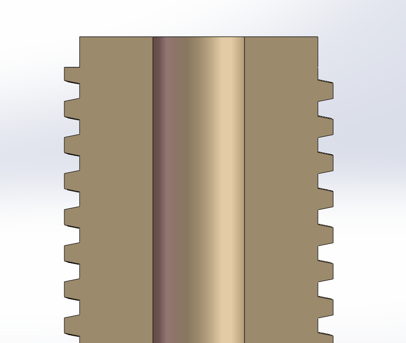

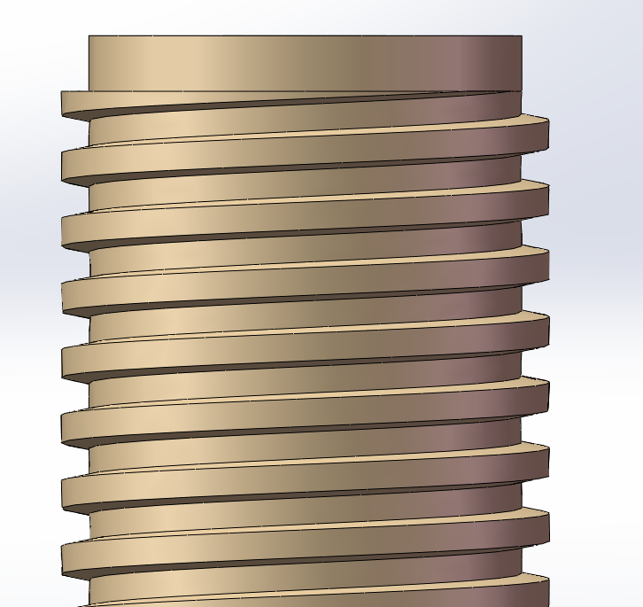

93eb438455e6fc5cdab27ec859438be.png 微信图片_20220325104527.png 微信图片_20220325104654.png 你看一下,这样好像就对上了。有可能是半抛的视角问题。不太确定还是希望有懂得人解答一下。
发表于 2022-3-25 11:29:29 | 显示全部楼层
你是觉得哪个地方你看着不对眼?另外,建议你退刀槽直径画大一点,至少大于内螺纹大径,不然看起来很别扭
发表于 2022-3-25 11:32:06 | 显示全部楼层
另外,螺纹进口处的台阶孔的直径也要大于内螺纹大径,不然做台阶孔的目的是啥?
