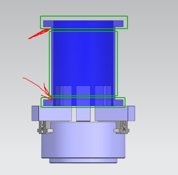

晓晓晓27 发表于 2022-3-23 22:05
这样立着,上面我怕焊不好
你这是三个零件啊,在夹持之前,会做点焊吗?不然的话,焊接前采用水平夹持,零件不会直接掉下来吗?
发表于 2022-3-24 08:21:14 | 显示全部楼层
卧车的话,中间试试弄个中心架
 楼主| 发表于 2022-3-24 08:28:18 | 显示全部楼层
会先点焊
 楼主| 发表于 2022-3-24 08:48:02 | 显示全部楼层
相爱为何迷茫 发表于 2022-3-24 08:21
卧车的话,中间试试弄个中心架
嗯,是有打算做一个可移动升降的支撑
发表于 2022-3-24 13:21:13 | 显示全部楼层
AMF零点定位系统可以辅助
发表于 2022-3-27 07:43:43 | 显示全部楼层
一米太长了,另一头最好是增加一个辅助的
