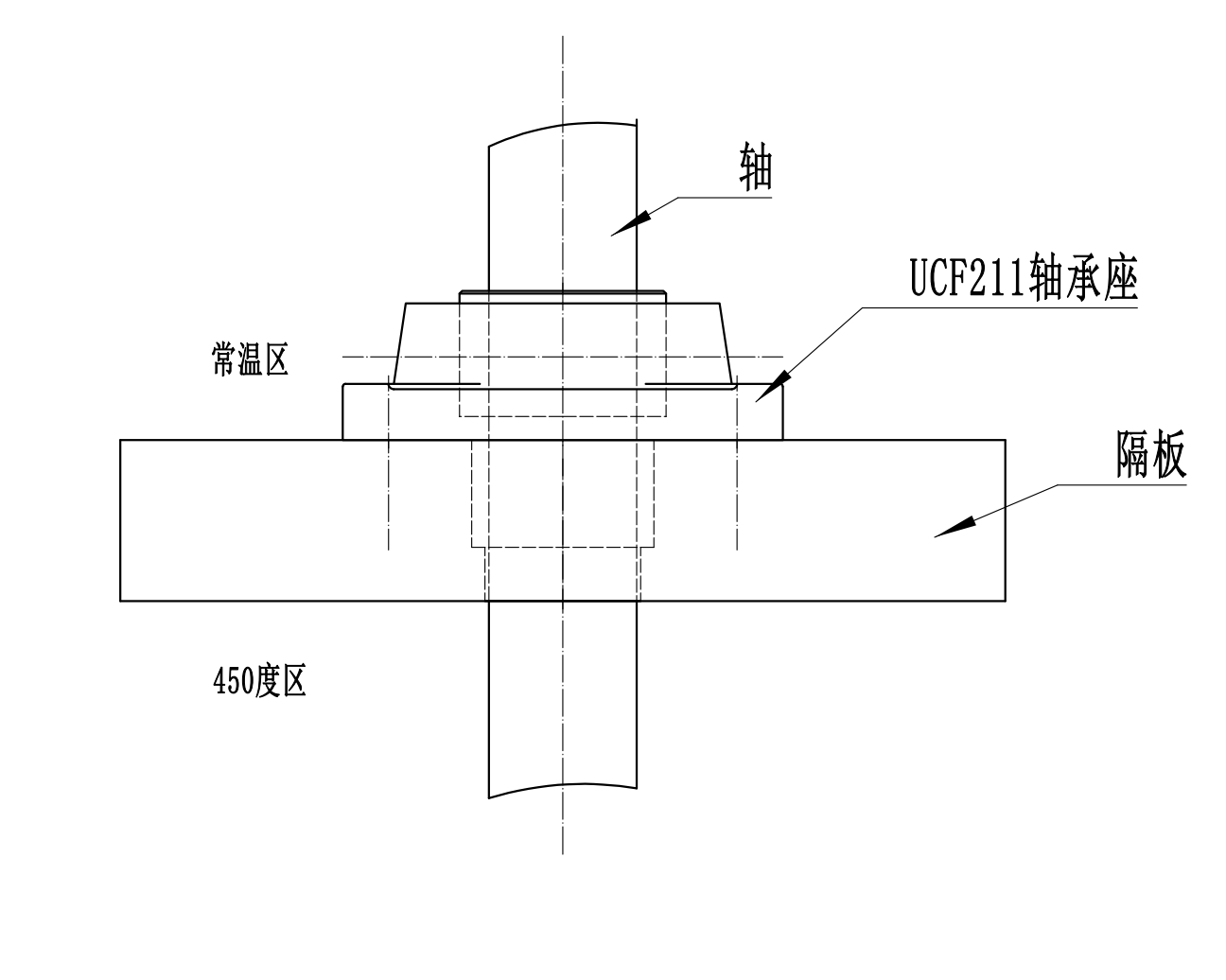

轴承冷却方法 求助各位大佬!!
发表于 2022-3-23 07:10:11 | 显示全部楼层
把安装轴承部位的局部结构图展现出来,降温方法无非用冷风(流动空气吹风)或者冷却水或者设计开放式结构把轴承热量散发到环境。
发表于 2022-3-23 09:33:07 | 显示全部楼层
带座轴承,可以用水冷套。
发表于 2022-3-23 11:07:39 | 显示全部楼层
油冷。。
发表于 2022-3-23 11:21:32 | 显示全部楼层
都不喜欢上图呵!
 楼主| 发表于 2022-3-23 11:37:49 | 显示全部楼层
图片不知道怎么掉了  没上传去
 楼主| 发表于 2022-3-23 11:42:19 | 显示全部楼层
未来第一站 发表于 2022-3-22 17:06
有两件事不明
1.轴承温度多高,是一直升还是稳定在某个温度?
2.温升是怎么产生的,别处传来的还是自身运 ...
轴承温度没测过,是通过轴传递的,轴下方一直处于450度高温内。
发表于 2022-3-23 23:35:06 | 显示全部楼层
我认为没必要吧 轴承不在450度区范围 是露外面的 买耐高温轴承就应该可以了
发表于 2022-3-26 15:51:42 | 显示全部楼层
搞不清楚是什么工况啊!
发表于 2022-3-28 17:52:30 | 显示全部楼层
觉得风冷无法通过轴传递出来的温度
发表于 2022-4-8 15:34:56 | 显示全部楼层
为什么不尝试用耐高温轴承,这不就解决了吗。
