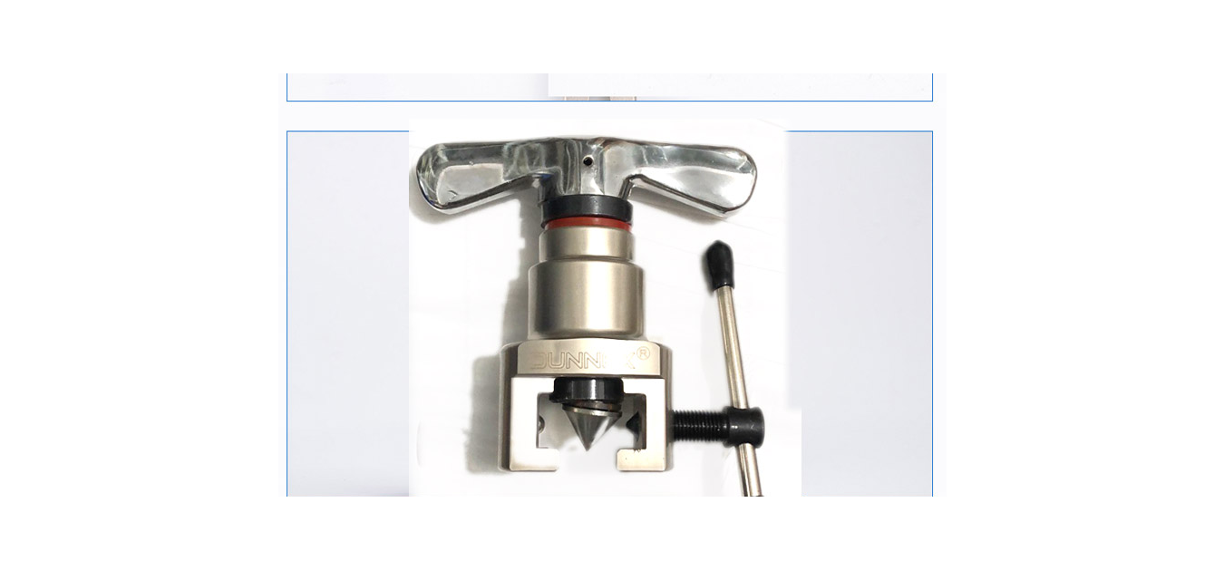

叶小龙 发表于 2022-3-22 14:06
请问,扩管器是什么东东?淘宝有吗,我去看看
五金工具店应该就有空调铜管扩管器,铜管1~2mm能扩,你这0.2mm的不锈钢应该问题不大,东西不贵可以试试

 楼主| 发表于 2022-3-22 14:28:10 | 显示全部楼层
我看了下结构,这个会把钢管弄变形吧,毕竟壁厚才0.2

 楼主| 发表于 2022-3-22 15:11:17 | 显示全部楼层
是这种扩口的吗?但是头部没法安装我需要扩口的冲头呢
发表于 2022-3-22 15:16:35 | 显示全部楼层
多做几个尺寸的冲头,分多次压

 楼主| 发表于 2022-3-22 17:10:34 | 显示全部楼层
ruanmingqin0220 发表于 2022-3-22 13:43
做个小型气动夹具夹住不锈钢管,车床车个扩口头子放到小台钻上,利用旋转摩擦加热扩口(空调上的铜毛细管有 ...
我看到淘宝有类似的扩口器。
