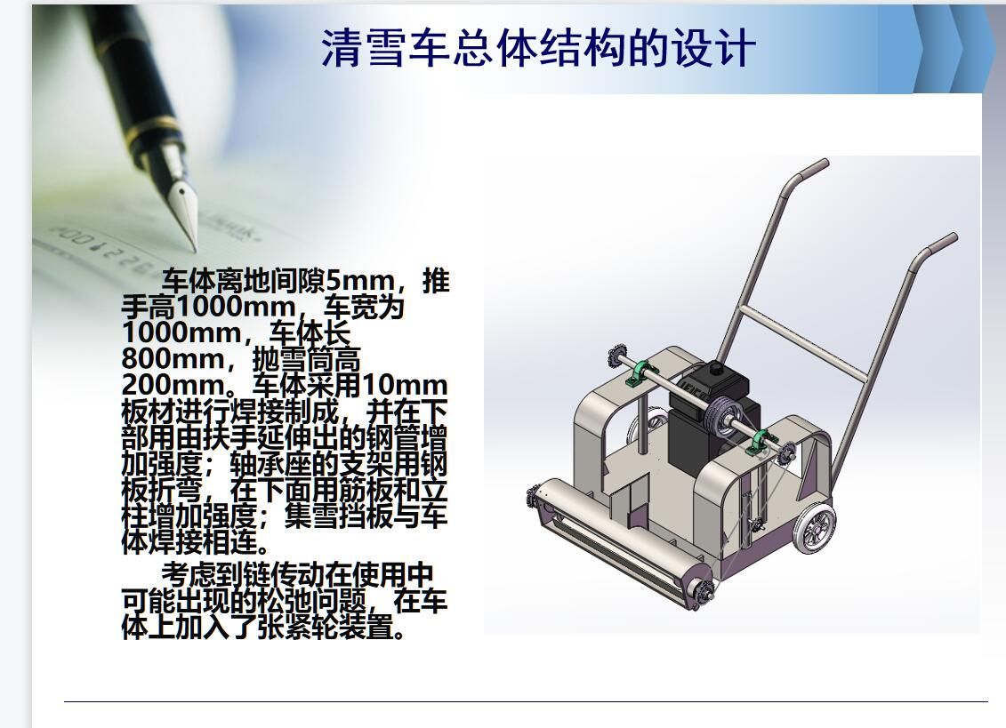

大家好,我现在准备弄一个手推式清雪车,现在想弄懂它的发电来源动力,是通过发动车发电还是内放置一个蓄电池?有大佬说下吗?感谢
发表于 2022-3-21 07:44:59 | 显示全部楼层
如果设计蓄电池也可以,看看清雪过程需要的功率多大?然后转化成电功率,再看看这个电功率需要的蓄电池目前市场上是否有能满足要求的?如果电功率比较大需要的蓄电池体积也很大,就需要重新思考。
发表于 2022-3-21 08:40:28 | 显示全部楼层
你可以参考一下割草机,有两种,一种充电,一种用油
发表于 2022-3-25 10:11:42 | 显示全部楼层
割草机原理相同了
发表于 2022-3-25 10:32:38 | 显示全部楼层
单缸汽油机
