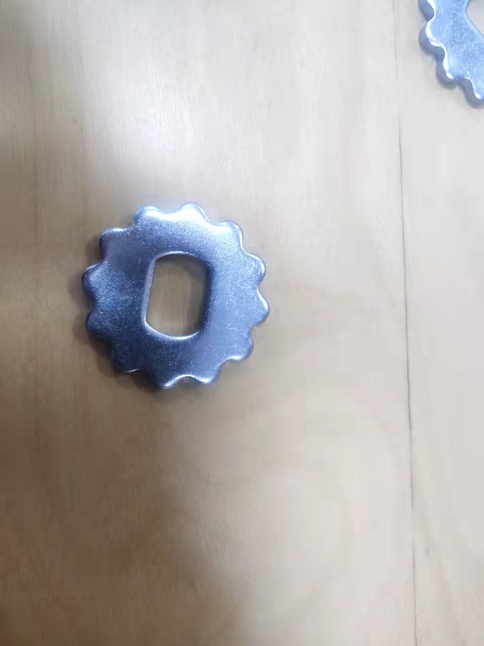

这种3mm的花型工件如何抓取比较好
发表于 2022-3-19 16:01:08 | 显示全部楼层 |阅读模式
中心的孔需要定位,不能内撑,用吸盘好像边缘有点少,电磁铁不知道精度如何,从外面夹貌似也有点小问题
发表于 2022-3-19 16:44:38 | 显示全部楼层
机械手加视觉定位,柔性爪
发表于 2022-3-19 17:14:53 | 显示全部楼层
这东西这么规整,为啥不控制来料啊?直接整料,穿在一个两侧有扁的钢棍上,想怎么用都行对不对?
发表于 2022-3-19 23:12:13 | 显示全部楼层
用棍子抓取

发表于 2022-3-20 00:10:57 | 显示全部楼层
2楼3楼已经很明确了,
两种方案;
第一种方案贵一点,但是有噱头,可以卖高价;
柔性震动盘现在价格虚高,我了解到的一个大概一万多了;贵;
第二种方案便宜,直接解决问题;

发表于 2022-3-21 10:27:24 | 显示全部楼层
水水晶 发表于 2022-3-21 09:59
这个柔性费用大概会要多少呢
视觉的取特征标定才是关键,爪子不重要
