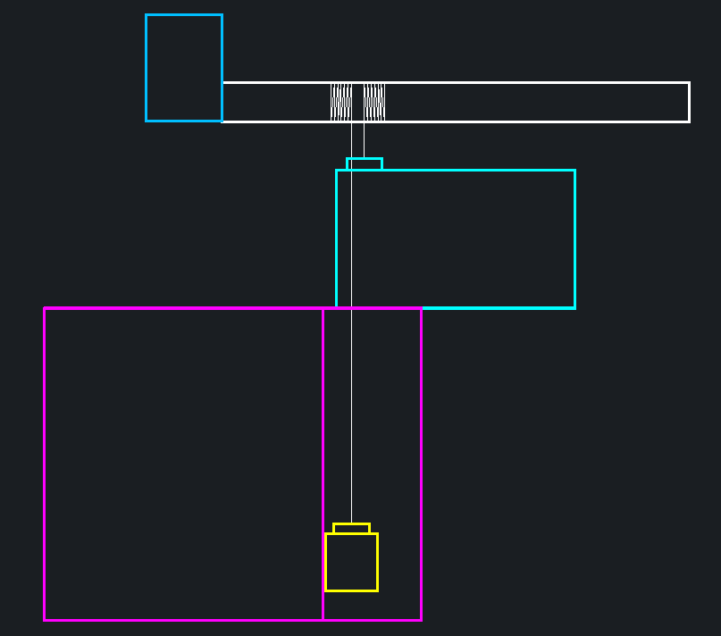

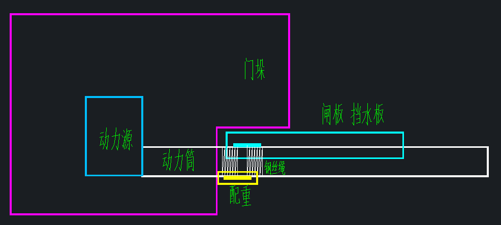

发表于 2022-3-15 15:48:06 | 显示全部楼层
做成下降式的闸门
发表于 2022-3-15 15:49:09 | 显示全部楼层
这要看你的使用频率跟防水要求吧,频率很低要求不高就直接一个电动葫芦钢丝绳加导向轮。
发表于 2022-3-15 16:03:41 | 显示全部楼层
建议把右边的机构箱位置抬高一些,一米的挡水板,真实挡水工况想象就不太妙啊
发表于 2022-3-15 16:11:13 | 显示全部楼层
使用频率低,建议就要人力驱动方式,简单可靠。一般分使用升起时操作方便,还是复位放平时操作方便两种。选择好再做

 楼主| 发表于 2022-3-15 17:01:27 | 显示全部楼层
下降式的话需要挖的槽比较深,现场条件有点不允许了
