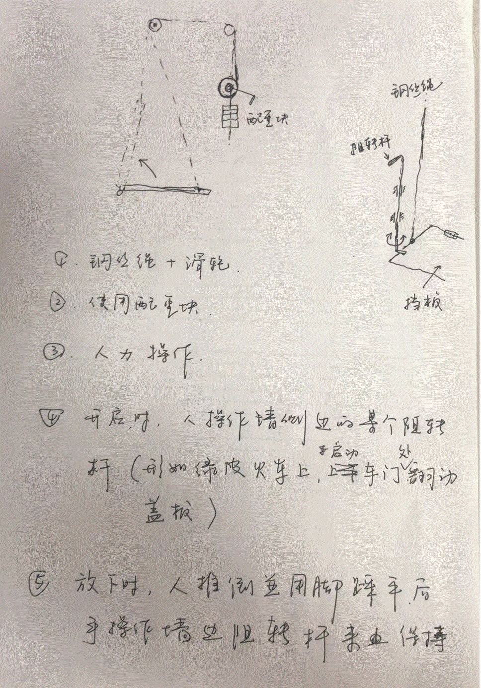

一款翻板式挡水板

 楼主| 发表于 2022-3-16 09:48:44 | 显示全部楼层
谢谢前辈,学习了,人工操作确实更安全可靠,就是现在老板给了个任务,让我设计一款手电两用的,电动的我就有点头疼了,在前辈这个方案里改个电动葫芦吗

发表于 2022-3-16 09:57:54 | 显示全部楼层
老板是为了谈判准备的两套方案,用电的可远程控制。驱动机构只要把握住防水、皮实来用即可

 楼主| 发表于 2022-3-16 10:03:34 | 显示全部楼层
目前还只是方案阶段,还没有细化呢,头疼怎么驱动比较合适
发表于 2022-3-16 10:20:28 | 显示全部楼层
你这个本身是挡水板,那么电气设备就不能放到很低的地方;电气设备在低处就有被水淹的可能。
机械传动机构也尽量放到高处,在低处就有可能被水淹,易生锈。
而且,平时要经受各种车辆碾压、行人经过,挡水板要能承受各种冲击、震动;
这就要求挡水板本身强度足够(钢筋水泥预制板?)。
再有,挡水板与基础如何铰接?挡水板与传动机构如何铰接?
这两个铰接做死了,冲击、震动会不会使它们破坏?
这两个铰接做活的,怎么做?需要技巧。
第四,4.3m长,很笨重的挡水板,单侧施力好像不合理。
虽然没有给你提供具体应该怎么做,但是这些事项应该是必须考虑的。
