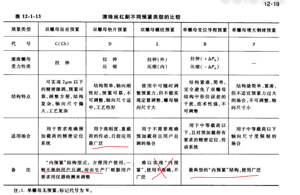

滚珠丝杠螺母的预紧:我就做个两个用丝杠的项目也没预紧,所以不太熟。
刚才看手册的几种预紧方式,说预紧都是丝杠厂家做的,用户不能自己预紧是吗?
作为非标机械设计者和使用者,丝杠需要我们预紧吗

个人没做过预紧,都试跟供应方提要求,他们提供产品,来货直接安装就行。

正常不需要的

设计需要提要求  使用不需要自己预紧

目前最常用预紧方式有两种,一种是双螺帽的,两头拉伸,通过这种方式预紧降低间隙;
另一种是钢珠大,通过类似过盈配合减小间隙;
这两种都是没办法调的,只有供应商那边调好了发货的;

直接选型带预紧的丝杠不就好了

买成品就好。  同样尺寸丝杆有预压跟无预压的
