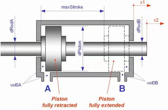

这是很多三节臂工作装置的快换结构,有谁了解其中的具体结构?
工作装置液压快换原理
工作装置液压快换原理

单看这个图,这种就是机床常用的换向回路,老一点儿的床子用行程开关,新一点儿的直接数控……

这个有些像离合器啊
发表于 2022-3-16 15:49:54 | 显示全部楼层
活塞两端凸台很关键,没有凸台的话活塞坐底进不去油(气),就动不了了。
