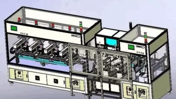

设计时先二维与先三维有何区别
关于做设计时,先进行二维设计还是先进行三维设计,不同的工程师,肯定事由不同的设计习惯,到底哪种形式更有效呢,大家也可以发表下自己的意见,可以供他人做个参考,大家相互取长补短,每个人的方法都肯定是有自己的考虑,存在即合理,只是不同的方法对应的侧重点会有所差异罢了;
比如有的人喜欢全部二维设计搞定,自上而下设计,这样也无可厚非,只是对制图要求较高,要有很强的空间想象能力,而且个人设计完成后难以与其他人进行沟通,很难让别人理解你的设计思路和想法,包括领导,电气工程师,所以很可能最终还是要画三维图,这就相当于纯二维设计或二维设计后出三维设计;
有人喜欢直接三维设计,更加直观的得到自己想要的效果,不断修改细化,直到达到设计的要求,再导出二维出图标尺寸,这样设计过程更直观,设计的问题更容易暴露,避免没有想到的问题发生;
到底先二维还是先三维?
一般情况设计思路都是是至上而下设计,先定大的框架和结构形式,再细化细的结构,比如先用二维画一些草稿,明确基本方向后,然后三维定型,优化后出二维图;特别是非标,大部分都是至上而下,但是如果大部分都是标准件、现有物料的时候,就会由下而上设计。
当然大部分三维软件也有布局功能,比如SW自带布局功能,可以把主要的构件草图画到布局里,比如说画个简单的链传动,可以在布局里画上两个链轮的中心,轴零件和布局里的中心重合,再往轴上装配链轮等零件,支架也是借用布局草图里的尺寸;这样做的好处在于,可以直接在布局里修改中心距,而不用去一个个修改相关零件。但是需要你对软件的驾驭掌握能力,而不是被软件所限制。
其实无论哪种出图方式,设计都应该是从核心的需要开始(比如工艺要求、功能要求等),从方案到布置,解决难点问题,这是总体构思,构思和框架确认后。最后一定是有三维装配图,看看会不会碰到原来估计不到的问题,反复修改直到合理,再到出工程图加工存档。其实这个过程是二维与三维不断结合的过程,根据你对软件的掌握程度,三维软件掌握的好,可直接三维,或者二维到三维,在到二维;三维软件掌握的不好,可以先二维,差不多后再三维,满足设计要求后再到处二维工程图。

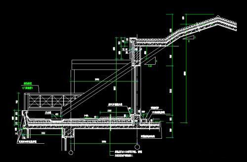

我们公司从厂房配置图到单个单机全部都是用CAD二维设计,不存在你说的问题.
