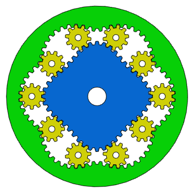

非圆齿轮
非圆齿轮也叫异形齿轮,是分度曲面不是旋转曲面的齿轮,它和另一个齿轮组成齿轮副以后,在啮合过程中,其瞬时角速度比按某种既定的运动规律而变化。
