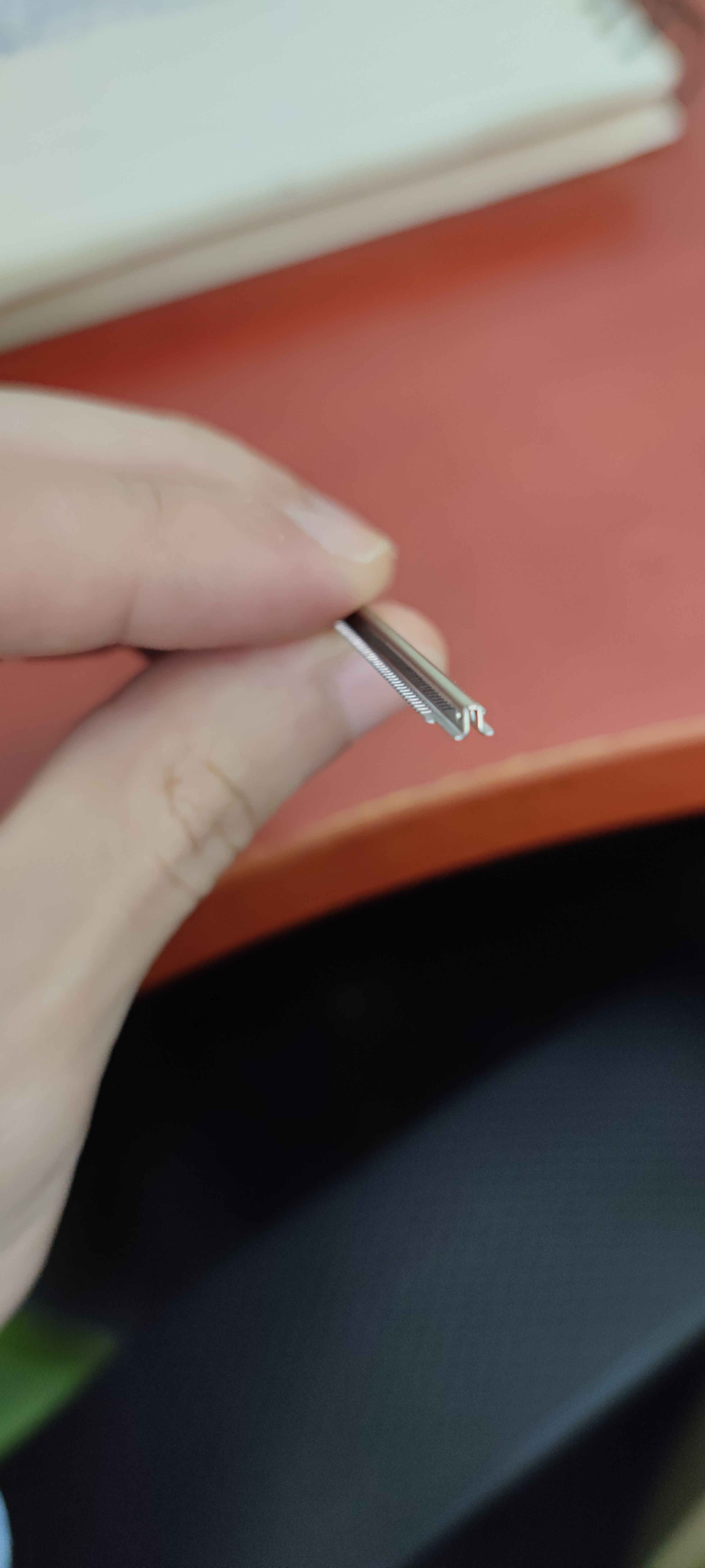

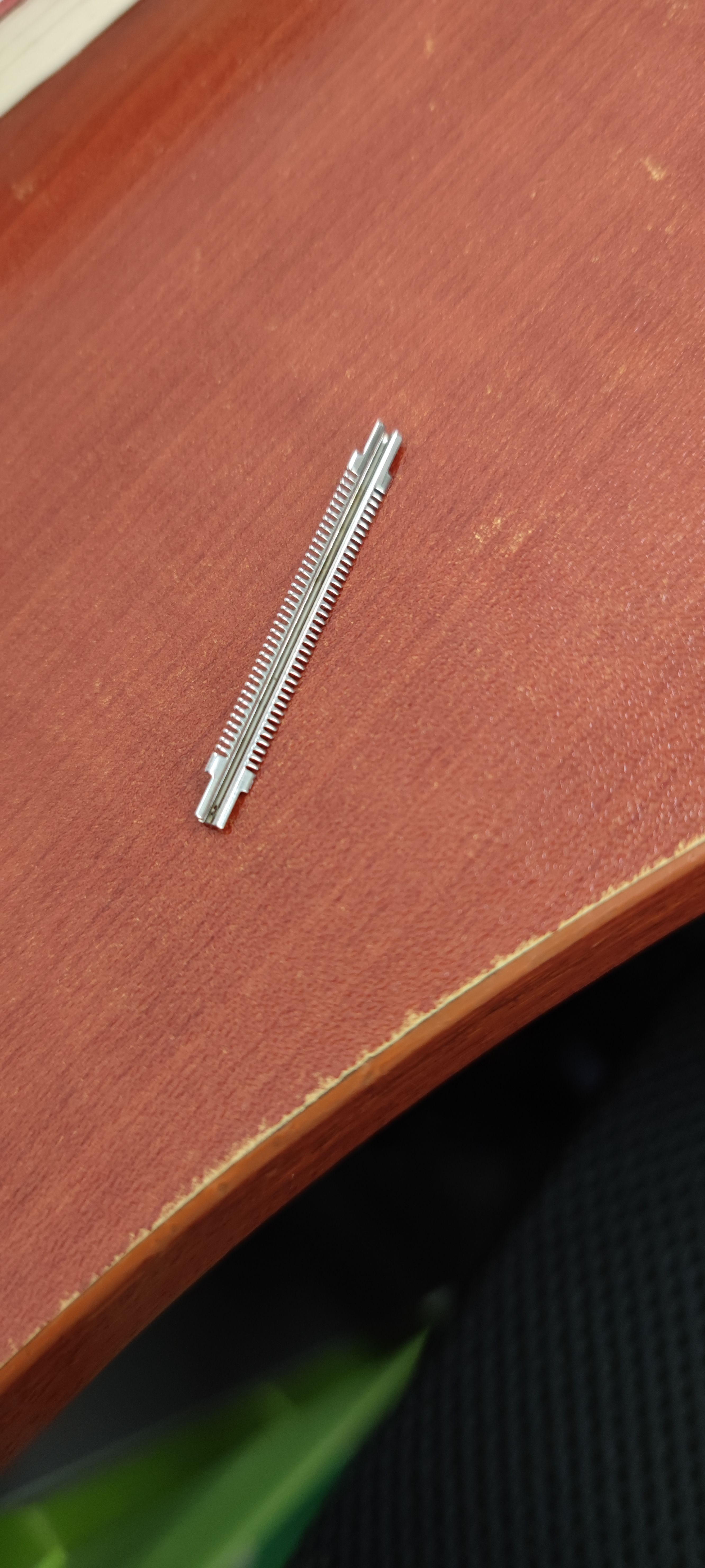

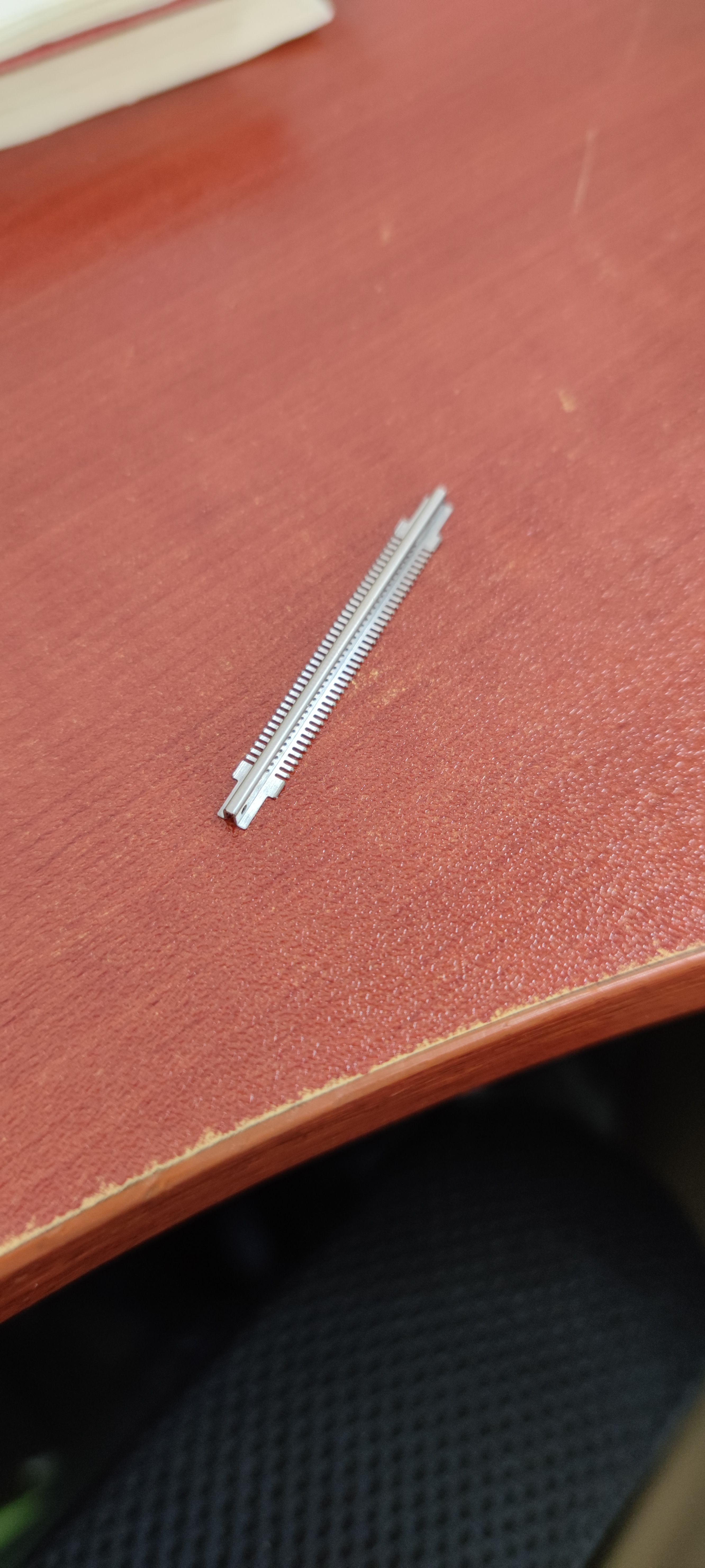

刚入机械行业,进了一个非标设计公司实习。才来几天,老板交给我个任务,让我设计个方案,把下图的齿抛光。我想了半天,想法是设计两个圆盘,把工件两头夹住,然后旋转一定角度,对齿进行抛光,不知道这个方案可行不可行,求大佬们给个思路可好吗

好像不是螺旋齿,是许多单个独立的齿,被抛光的零件支撑在一个两端同时旋转的芯轴上;再设计一个能够沿着与被抛光零件垂直方向进刀和退刀的夹头,夹住魔片。还设计需要控制进刀深度。
发表于 2022-3-8 18:50:12 | 显示全部楼层
用四个;
单侧上下各一个,
发表于 2022-3-8 19:45:59 | 显示全部楼层
夹两头,定制一个对开的软抛光刷,飞起

 楼主| 发表于 2022-3-8 20:27:16 | 显示全部楼层
晓昀 发表于 2022-3-8 18:47
好像不是螺旋齿,是许多单个独立的齿,被抛光的零件支撑在一个两端同时旋转的芯轴上;再设计一个能够沿着与 ...
我大致的方案就是这么想的,就是好多细节还没想清楚
 楼主| 发表于 2022-3-8 20:28:26 | 显示全部楼层

发表于 2022-3-8 21:07:55 | 显示全部楼层
上下两个钢丝轮,转动打毛刺
发表于 2022-3-9 09:22:02 | 显示全部楼层
综合大家的建议,多出几种方案,把想到的优点缺点都写上,然后交给领导。
感觉领导就是要你出方案的思路和过程,不一定是要结果
