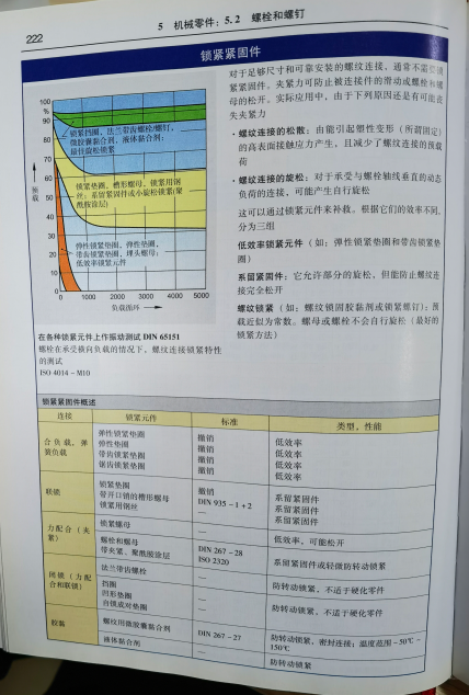

弹性垫圈的防松效果不好,最优的是螺纹胶,螺帽处带齿的结构,这一点已经写在德国的机械设计手册里面,所以。。。。
兄台是否亲自在德国的机械设计手册里看到过这方面内容?  发表于 2022-3-7 11:50
发表于 2022-3-7 13:57:46 | 显示全部楼层
将军_JCZ60 发表于 2022-3-7 11:48
弹性垫圈的防松效果不好,最优的是螺纹胶,螺帽处带齿的结构,这一点已经写在德国的机械设计手册里面,所以 ...
不方便传图片,你查一下简明机械手册(德)乌尔里希·菲舍尔 P222

发表于 2022-3-16 16:12:31 | 显示全部楼层
来来来,看书。有点模糊
