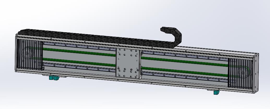

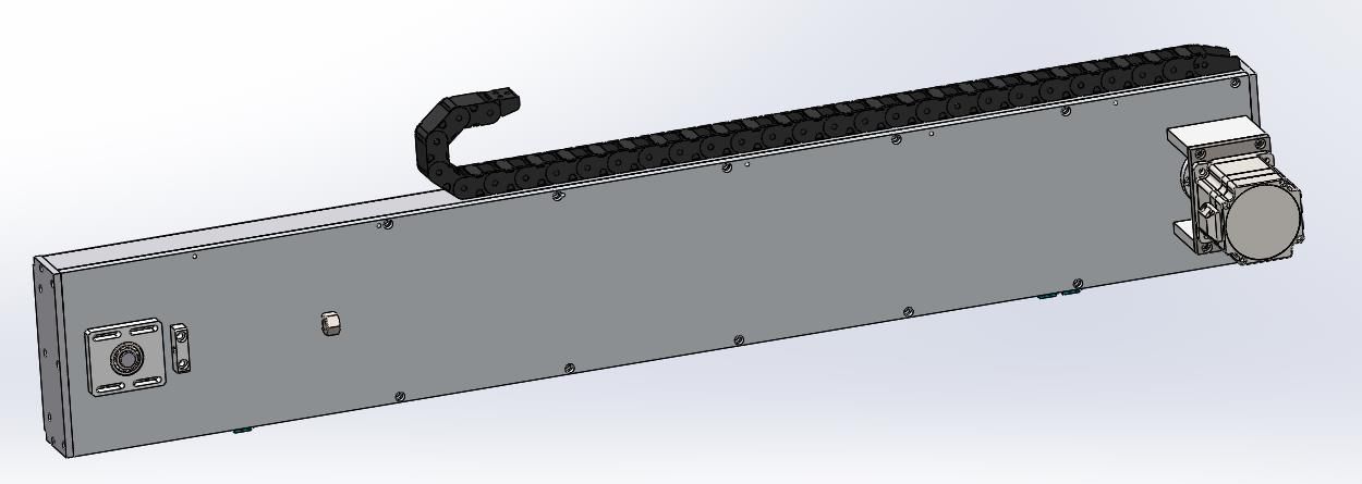

大佬们,请教一个问题,这结构主动轮与从动轮之间的中心距为1180mm,S8M同步轮,22齿,齿宽23.........紧靠背后的顶块顶紧的话,中间部分会不会出现松动现象,若出现,应该用什么方法解决?

发表于 2022-3-4 09:47:16 | 显示全部楼层
可以这么用,没问题
发表于 2022-3-4 10:59:36 | 显示全部楼层
不会,我们中心距3米的同步带都是这种张紧方式
 楼主| 发表于 2022-3-4 13:38:20 | 显示全部楼层
加肥猫devil 发表于 2022-3-4 09:47
可以这么用,没问题
好的谢谢你!
