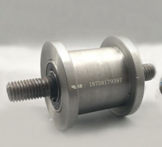

4个轮子承载3T的重量,24小时载重运动,轮子直径150,宽度120的滚轮,在工字钢上行走,
请问:轮子使用下面两种方法哪种更耐磨,使用寿命长?
第一:使用45号钢,整体淬火?
第二:使用45号钢,调质+表面高频淬火
