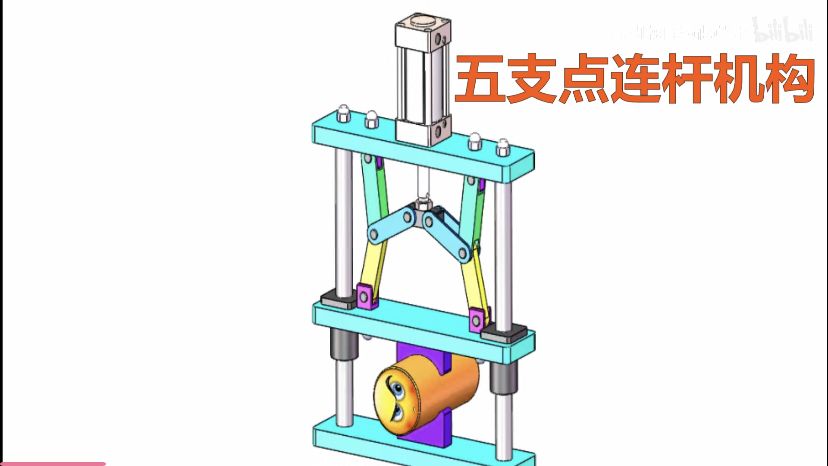

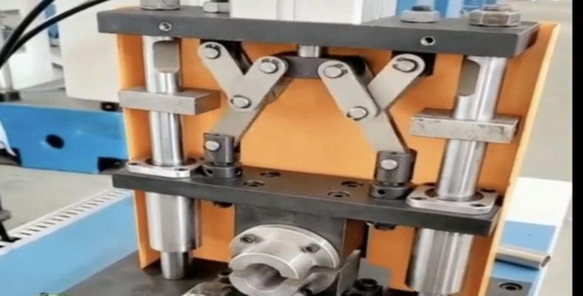

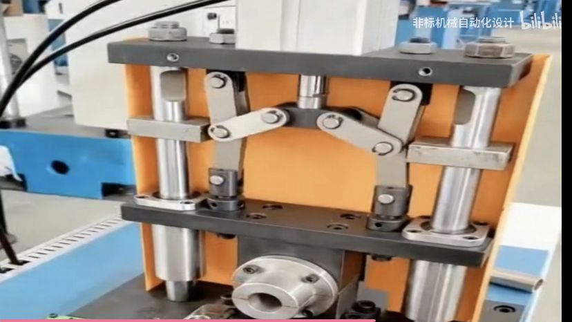

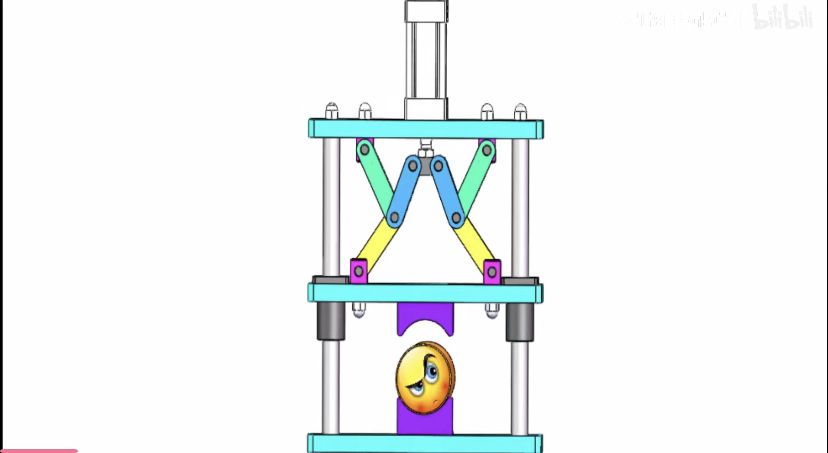

发表于 2022-3-1 20:43:15 | 显示全部楼层 |阅读模式
F31DE957-F77E-455F-97E8-EE0CB5948401.jpeg 28EC7F94-9E29-4B4D-9732-C1B009A8B53B.jpeg 4C9C9D8B-E4D2-4CCE-B3A4-69EAC9C68299.jpeg CB4FA0FD-7E0C-46E9-9414-D157EE3CBF1A.jpeg
发表于 2022-3-2 07:44:44 | 显示全部楼层
安装受限取用?
发表于 2022-3-2 07:45:26 | 显示全部楼层
有点类似注塑机合模机构
起到增大压力的作用
发表于 2022-3-2 08:10:46 | 显示全部楼层
看了半天,我理解的是用这个连杆机构的的意义是利用死点,形成自锁。不知道对不对?
从图片看,根本到不了死点的位置,你看他加了一个限位块,就是怕走到死点的位置  发表于 2022-3-4 09:41
应该是利用死点保压的,死点的压力恒定  发表于 2022-3-2 10:41
发表于 2022-3-2 08:25:03 | 显示全部楼层
这个结构我还是清楚的。高速时降噪。
发表于 2022-3-2 10:52:37 | 显示全部楼层
力大自锁。
发表于 2022-3-3 17:30:50 | 显示全部楼层
这个机构好,和强力夹紧缸一样,有自锁功能
发表于 2022-3-5 16:42:08 | 显示全部楼层
有自锁功能
