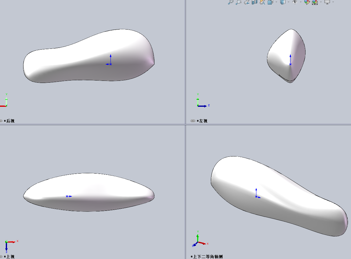

今天公司有人来面试,让我突然想到四年前的一个让我现在还耿耿于怀的面试经历,应聘岗位是机械设计。
$ ^& @5 u2 I1 Y% z% }. y
! \' q, b) q) E  z- i2 f面试官是对方公司的一个现有工程师,年纪在60岁左右,聊了大概十几分钟,给出了一个题目:给已有的模型出工程图,软件为SW。5 }& Z  V- b& V) f7 L( k2 j* Q
8 c3 B0 d! x" `# W; X9 l! s" g; L我心想,这个完全没有问题呀,可是看到模型后,傻眼了。模型格式:STEP,实体表面为曲面造型,且形状是非规则的。当即败下阵来!
9 p5 P) a4 e4 D' ^
. A3 _$ c6 x. k) r) R* S不知道大家有没有碰到过这种情况,如果是你的话,应该怎么做?
- O! h/ R, P3 d9 M) j5 u8 N, Y) X; Q0 `; q! o& V% Y
当时的模型没有,就自己画了个类似的
& H/ V6 ^- F( c8 h1 X7 D* }' q% n9 h$ A# x' _1 b3 p
微信图片_20220301150227.png 0 J) y1 G$ p/ H+ b  G. \3 k& _# v' \

出图都不会,怎么当工程师? 这不算刁难吧?

发表于 2022-3-1 14:42:08 | 显示全部楼层
1.标出规格尺寸,长*宽*高;
+ U: s! F3 U" |6 O) I2.标出基准尺寸;: K9 ~+ R* L% S+ q: ?6 J3 u1 [
3.标出安装尺寸和重点尺寸;
+ O- i5 X2 R* S6 M2 n. ?7 T) f: @5 P$ {3.其它不规则参照3D模型;1 i# q, l( N. m
4.技术要求栏,对尺寸部分进行补充说明;

 楼主| 发表于 2022-3-1 14:44:07 | 显示全部楼层
为国接盘 发表于 2022-3-1 14:36  }. P6 {7 T; E4 o- \2 ~/ E
! |4 h( F9 W" U7 X9 ]" _! s' U* F2 {
别说是当时,就是现在,我也是没有这个能力利用那个模型出图,顶多是在图纸上标个没有太多意义的外形尺寸之后,加一句:"根据所提供的3D模型进行加工"。惭愧。。。

发表于 2022-3-1 14:44:26 | 显示全部楼层
也不算刁难吧,反正咱们面试,还是怀着诚意去的,即使当时面对时心里不爽,大不了不去了,咱面试的过程中还是得表现的好一点;
* f8 v% D' k3 a6 K1 q再说技术,曲面的话拉进去,出个外形尺寸,然后再注明,未注尺寸按3D;

发表于 2022-3-1 14:48:30 | 显示全部楼层
醉生梦 发表于 2022-3-1 14:44
% N; `2 \! s7 `4 I8 }2 s别说是当时,就是现在,我也是没有这个能力利用那个模型出图,顶多是在图纸上标个没有太多意义的外形尺寸 ...
) x: A5 o$ b0 _( x6 x( R
要开模的零件,很多曲面都不标,技术要求里面就是写按照3D来
 楼主| 发表于 2022-3-1 15:02:53 | 显示全部楼层
没有当时的模型,就画了个类似的东西

发表于 2022-3-1 15:58:49 | 显示全部楼层
这怎么标,让我做多标个面轮廓,或者几个线轮廓。
发表于 2022-3-1 16:32:42 | 显示全部楼层
; v; y4 _7 S0 Z+ L. @$ m( _1 v) F7 A5 q, j/ p
视图多一点,截面多一点,用坐标表示。也许是考你能看出是什么曲面不。
